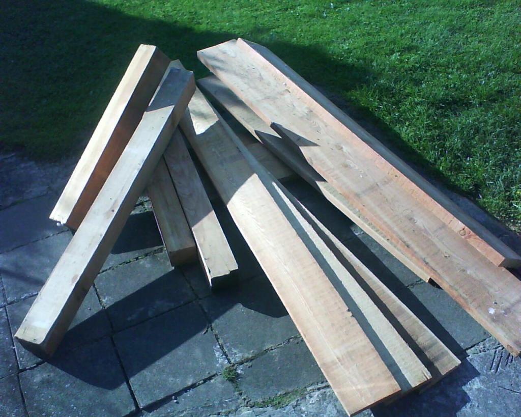

phil
Inscrit le: 23 Juin 2011
Messages: 353
MessagePosté le: Mar 8 Oct 2013 - 23:51    Sujet du message: table de ferme Répondre en citant
Bonsoir a tous ,
  Phil

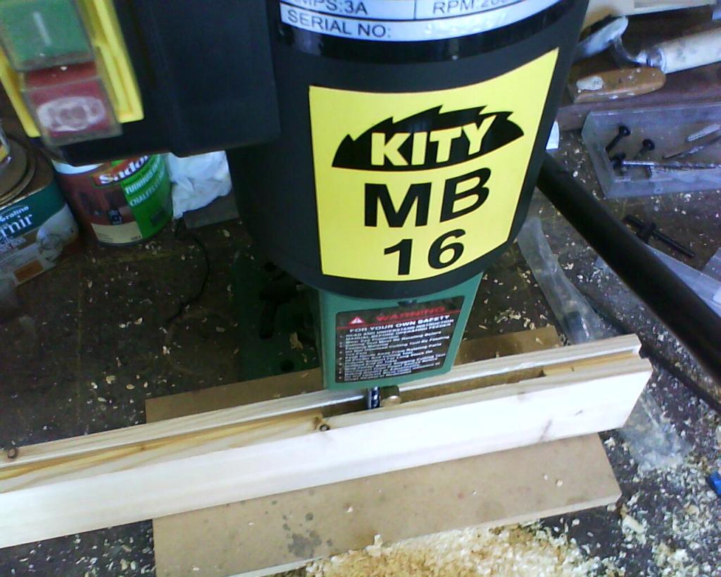

phil
Messages: 353
MessagePosté le: Sam 12 Oct 2013 - 19:03    Sujet du message: table de ferme Répondre en citant
Bonsoir a tous ,
MessagePosté le: Sam 12 Oct 2013 - 19:05    Sujet du message: table de ferme Répondre en citant
phil a écrit:
Bonsoir a tous ,
Tu as cliqué trop vite !!!
Ton message est vide.
phil
Messages: 353
MessagePosté le: Sam 12 Oct 2013 - 19:11    Sujet du message: table de ferme Répondre en citant
  désolé voila la suite
   la suite bientôt
   Phil

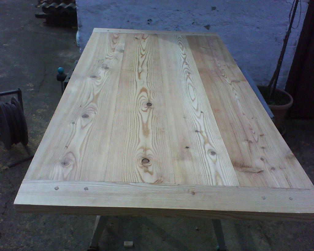

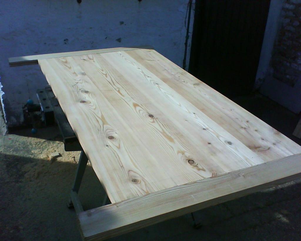

phil
Messages: 353
MessagePosté le: Sam 19 Oct 2013 - 16:23    Sujet du message: table de ferme Répondre en citant
Bonjour a tous ,
  Voici un montage a blanc pour moi avoir un aperçu de la table
  J ai d autres photos , mais je n arrive pas a les poster !
  Phil
MessagePosté le: Sam 19 Oct 2013 - 17:14    Sujet du message: table de ferme Répondre en citant
Joli travail
Pour les photos que tu 'arrives pas poster, elles sont peut-être trop lourdes.
Essaie de réduire leur taille avant de les poster.

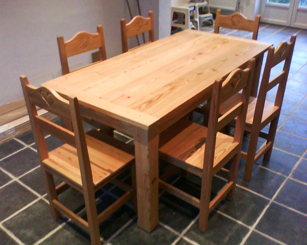

phil
Messages: 353
MessagePosté le: Sam 16 Nov 2013 - 21:30    Sujet du message: table de ferme Répondre en citant
Bonsoir ,
 voila la table presque terminée
  Phil
