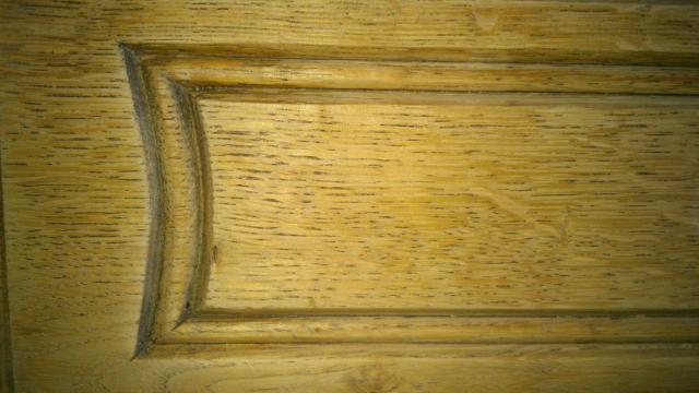

voici une moulure de tiroir que je voudrais reproduire, mais comment doit on s'y prendre.
Peut on la réaliser à la défonceuse ?
Merci par avance pour vos idées.

avec la photo

Bonsoir et bienvenue sur ce forum,
Oui, c'est possible avec un gabarit
Regarde le dossier (PDF) que tu trouveras sur ce lien, tu peux t'en inspirer.
http://www.lescopeaux.asso.fr/Techniques/Docs/Gedeon_Gabarit_Facade_Tiroir.…

j'ai bien vu la technique du gabarit, par contre je me demande quel type de fraise faut il pour qu'au final entre mes deux rainures en biseaux je me retrouve avec une moulure arrondie.
MessagePosté le: Mar 17 Sep 2013 - 21:03    Sujet du message: reproduire moulure de tiroir Répondre en citant
On va attendre le passage de nos experts en défonceuse.
Je me demande si ce n'est pas réalisable avec ce type de fraises :
http://www.hmdiffusion.com/Fraises-a-1-4-de-rond-plongeantes-11-2618-p.htm
Il me semble que les angles devront être repris avec des ciseaux à bois.

Le type de fraise que propose Bernard doit convenir, mais comme il y a 2 rainures parallèles, il faut :
- soit, 2 gabarits. L'un peut servir à faire l'autre.
- soit, un gabarit fait pour être utilisé avec un jeu de 2 bagues de copiage, pour gérer le décalage ; une petite bague pour la rainure extérieure et une grande bague pour la rainure intérieure. Cette solution dépend de la dimension du décalage et des bagues de copiage à ta disposition.
Les angles sont effectivement à reprendre à la main.
La solution dépend surtout du nombre de façades que tu as à reproduire, des outils et accessoires que tu disposes déjà ou que tu doit acquérir (complexité du gabarit et prix de la fraise...).
Lemplus

Par contre si j 'utilise une fraise qui me fait un quart de rond, elle va également me faire un quart de rond sur les parties extérieures de la moulure et plus un biseau comme c'est le cas aujourd'hui.
Si j'utilise un fraise avec un profil en biseau, je vais me retrouver avec un triangle entre les 2 rainures exterieures en biseau, et transformer un triangle en arrondi me semble pas évident, surtout su 30 cm de long. Les autres tiroirs que j'ai sur ce meuble sont  pourtant impéccables et j'arrive pas a comprendre comment il ont fait le profil en biseau et arrondi de manière aussi propre.
MessagePosté le: Mer 18 Sep 2013 - 19:13    Sujet du message: reproduire moulure de tiroir Répondre en citant
Je me demande s'il n'y a pas eu beaucoup de finition manuelle pour cette façade de tiroir.
Si tu en possèdes plusieurs, tu peux peut-être t'en rendre compte. Sont-elles toutes absolument identiques ?
Après, il faut voir si c'est possible par combinaison de fraises
Une fraise à écrire puis une de celles mise en lien.
Il faudrait faire un croquis à l'échelle 1 de ce que tu souhaites obtenir.
Puis, avec les caractéristiques des fraises commercialisées essayer de trouver la suite d'usinage.
Le gabarit viendra après.

après vérif tous les tiroirs ont des moulures longitudunales identiques l'impression que j'ai effectivement, c'est que la petite molure verticale en arc de cercle a l'air, elle d'être moins régulière et peut être finie à la main. Maintenant, n'ayant pas encore une très grande expérience de l'ébénisterie, c'est peu être aussi dû au fait qu'elle se trouve perpendiculaire au fil du bois et donc avec un moins bon rendu.
il pas été fait à la toupie (pour les moulures longitudinales qui sont droite) avec un fer fer taillé pour donner en une seule passe tout le profil de la moulure ???
Pardon aux spécialistes de la toupie si j'ai dit une anerie, mais je débute Very Happy
MessagePosté le: Mer 18 Sep 2013 - 22:18    Sujet du message: reproduire moulure de tiroir Répondre en citant
Mon impression, en regardant la photo, c'est que les parties horizontales sont régulières. mais que les parties verticales le sont moins (ce qui me laisse penser à un travail à la main.
Effectivement, les parties horizontales ont pu être faite à la toupie (moulure arrêtée) avec un profil taillé pour ça.
As-tu songé au tarabiscot ?
http://www.youtube.com/watch?v=PchVWeapOD0

  A la défonceuse je ne sais pas , mais a la main je pense que ça doit etre réalisable ( si tu n en as pas 50 a faire ! )
    peut etre essayer sur un planche pour voir si c est possible .
