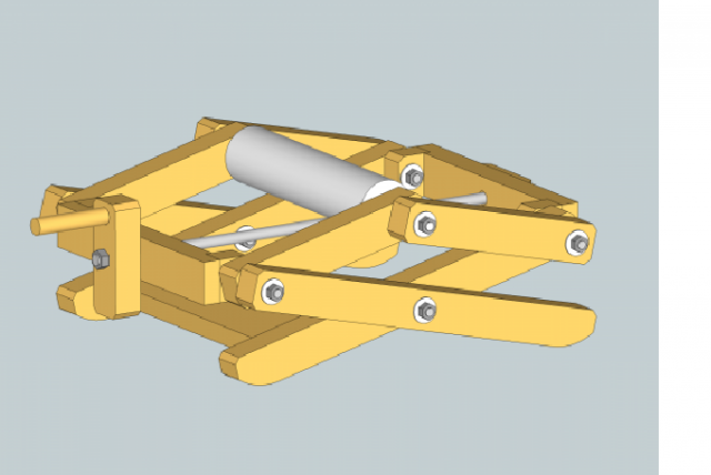

Il y a aussi une version de servante fabriquer en bois, peut-être une idée a reprendre?
Ce n'est pas de moi, vous trouverais le plan sur l'air du bois.
http://www.lairdubois.fr/plans/35-servante-d-etabli.html
Jean-Mich

La solution sanglier a l'avantager d'être solidaire du châssis de la combiné. Eh oui, nous n'avons pas tous des sols d'atelier parfaitement plans  Sad

patrice
Inscrit le: 10 Sep 2013
Messages: 70
MessagePosté le: Mer 18 Sep 2013 - 12:32    Sujet du message: Servantes trop hautes Répondre en citant
Un cric de bagnole en somme.
Mais le système est intéressant: Pour tous les adaptateurs novices de défonceuse sous table, ce peut être un bon mécanisme de montée-baisse de la bête.
P.
