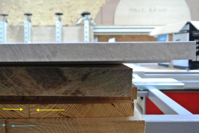

Merci à JFT de cette rapide réponse ! Je joins 3 photos qui permettent de voir un peu plus clair : le bois est effectivement plutôt du faux quartier. La vue du meuble, auquel il manque 1,5 m que je démarre, montre l'intérêt esthétique de cet assemblage. Le chêne est acheté chez un professionnel et la finition est une patine de Milesi. Dans le vaucluse, il ne me semble pas que l'on soit exposé à des différences d'hygro intérieur - extérieur ; le meuble est vide pour l'instant, et installé chez le client depuis 1 mois et demi.

En regardant le profil de ta porte finie (posée sur des planches brutes), je dirais que sur la partie gauche (photo2) c'est parfait on est en bois de quartier.
par contre la partie droite (photo3), là l'assemblage ne m'apparaît pas idéal.
Il faut comprendre que les cernes du bois vont s'ouvrir.

MessagePosté le: Lun 9 Sep 2013 - 13:50    Sujet du message: Cintrage non désiré Répondre en citant
Effectivement, la réalisation est jolie.
Je devais reprendre ta photo pour y ajouter des commentaires.
Mais, j'ai fait autre chose et j'ai oublié.
Jean-Franco a tout dit sur les cernes du bois.
Je me contente de rajouter des flèches vers les assemblages qui vont se cintrer (le bois tire à cœur).
