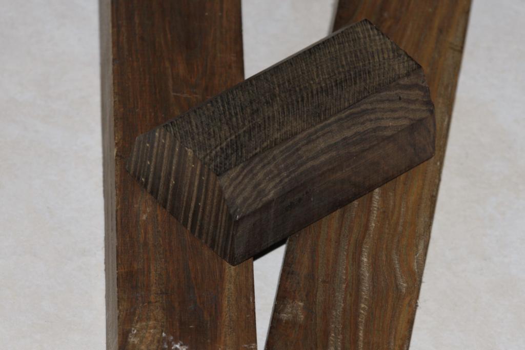

Je ne crois pas que ton bois soit du Gaïac, voici à quoi il ressemble:
Le morceau du dessus est un coussinet de palier de ligne d'arbre de navire. C'est un bois très lourd, et avec un densité de 1,3, il doit être très proche du record absolu en la matière!

Bonsoir,j'ai pas eu le temps aujourd'hui de faire les photos ni les mesure et pois !!!!
je vois sa demain trop la fléme la !!!
alperr1
Inscrit le: 02 Sep 2013
Messages: 17
Localisation: labouheyre
MessagePosté le: Ven 28 Mar 2014 - 16:51    Sujet du message: Quelle prix pour l'acajou ? Répondre en citant
Bonsoir j'ai mesure un petit bout
Longueur 6,5 cm
largeur  4.5 cm
épaisseur 2 cm
il pèse 70g
Messages: 4 303
MessagePosté le: Ven 28 Mar 2014 - 17:37    Sujet du message: Quelle prix pour l'acajou ? Répondre en citant
Donc, un petit calcul :
Volume : 6,5*4,5*2 = 58,5 cm3
masse volumique : 1,2 g/cm3 soit une densité de 1,2
Le gaïc est annoncé à 1,3 (mais elle peut varier à l'intérieur d'une même espèce)
J'ai trouvé aussi ceci :
Il existe deux essences de bois dont la densité est plus grande que 1, et donc qui coulent :
- l'ébène, qui a une densité comprise entre 1,11 et 1,33 ;
- le gaïac, qui a une densité comprise entre 1,17 et 1,33.
Donc, tu es dans la fourchette.

MessagePosté le: Ven 28 Mar 2014 - 17:41    Sujet du message: Quelle prix pour l'acajou ? Répondre en citant
!!!c pas du gaïc alors !?
Messages: 4 303
MessagePosté le: Ven 28 Mar 2014 - 17:45    Sujet du message: Quelle prix pour l'acajou ? Répondre en citant
Si, c'est possible que ça en soit.
J'ai ajouté des informations à mon précédent message.
Je crois que celui de la photo de Diomedea a été "patiné" par l'eau de mer

MessagePosté le: Ven 28 Mar 2014 - 17:57    Sujet du message: Quelle prix pour l'acajou ? Répondre en citant
alperr1
Messages: 17
MessagePosté le: Ven 28 Mar 2014 - 17:58    Sujet du message: Quelle prix pour l'acajou ? Répondre en citant
photo brute de sciage !!
(chute qui a reçu un coup de rabot mal affuté)

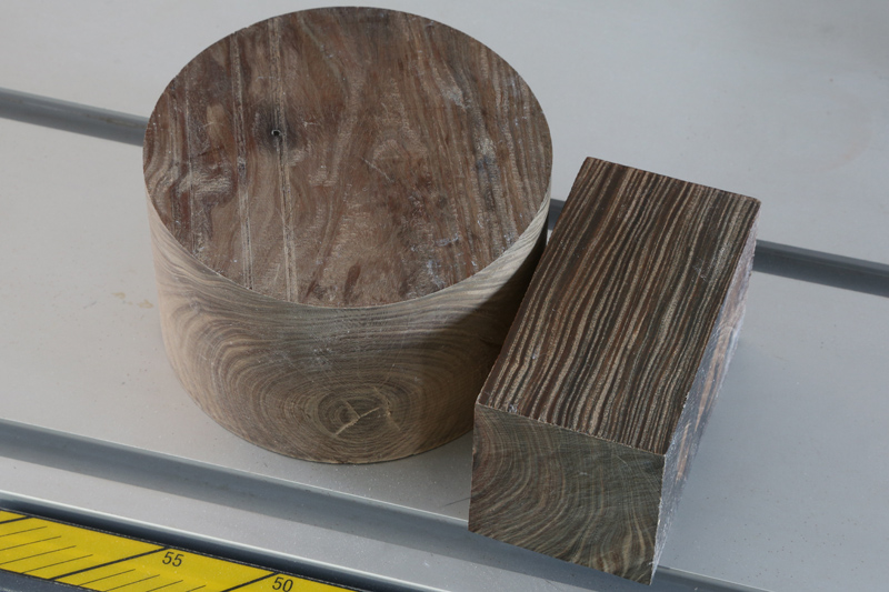

MessagePosté le: Ven 28 Mar 2014 - 19:36    Sujet du message: Quelle prix pour l'acajou ? Répondre en citant
Bonsoir alperr1,
Désolé, mais la qualité de tes photos rend l'identification très difficile...
Le Gaïac que je t'ai montré n'a jamais servi, le tiens devrait donc lui ressembler. Voici une autre photo avec d'autres échantillons:
Le morceau cylindrique devait servir à faire un réa de poulie, il a été écarté à cause de la présence du nœud.
