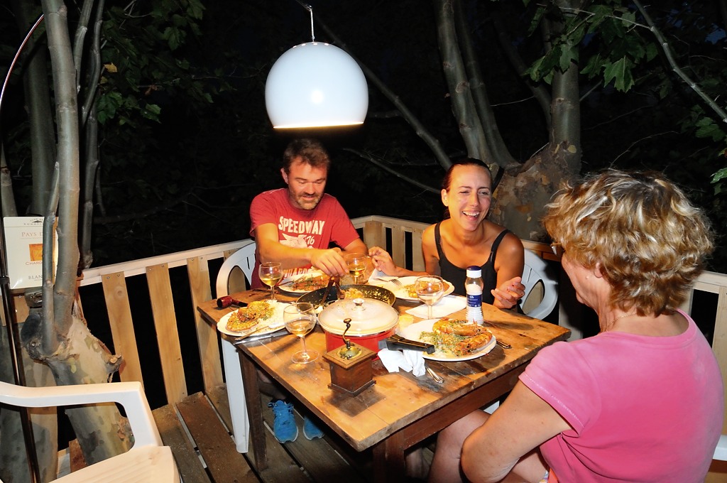

Et voilà l'affaire faite, agrémentée de quelques meubles sur mesures.
Et voilà, à nous les teufs, de jour
...ou de nuit.

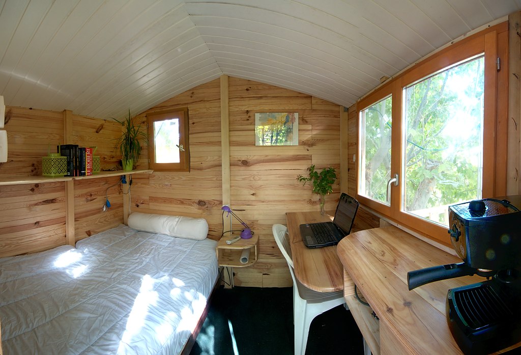

Quant à la cabane, elle a subi aussi quelques aménagements:
- pour le jour
...ou pour la nuit
Ou même pour bosser un peu... :wink:
