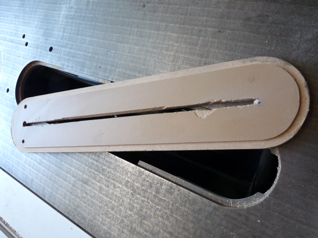

pennan
Inscrit le: 25 Mar 2013
Messages: 79
MessagePosté le: Jeu 29 Aoû 2013 - 17:26    Sujet du message: y a t'il un guide perpendiculaire sur une lurem LC 260 Répondre en citant
barris a écrit:
 je vais chercher la petite pièce en plastique de passage de scie.
Hé hé, si tu la trouves, pense à nous dire où ! (la mienne est en lambeaux  Sad )

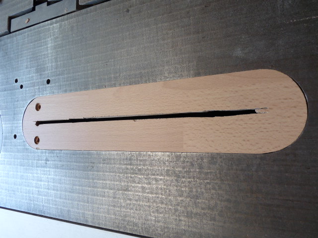

Messages: 4 301
MessagePosté le: Ven 30 Aoû 2013 - 10:09    Sujet du message: y a t'il un guide perpendiculaire sur une lurem LC 260 Répondre en citant
Si c'est ça que vous recherchez, le plus simple est de le fabriquer.
J'ai pris une chute de parquet et si c'est trop épais, il faut juste réaliser une feuilure
Pour information, cet accessoire en plastique coûte assez cher et il casse vite.
MessagePosté le: Ven 30 Aoû 2013 - 10:36    Sujet du message: y a t'il un guide perpendiculaire sur une lurem LC 260 Répondre en citant
je me fabrique aussi les miens.
J'en ai plusieurs en fonction de l'épaisseur de ma lame.

MessagePosté le: Ven 30 Aoû 2013 - 22:37    Sujet du message: y a t'il un guide perpendiculaire sur une lurem LC 260 Répondre en citant
bsr. effectivement c'est bien la pièce cassée donc au travail je vais en faire une. Wink
merci du tuyau
