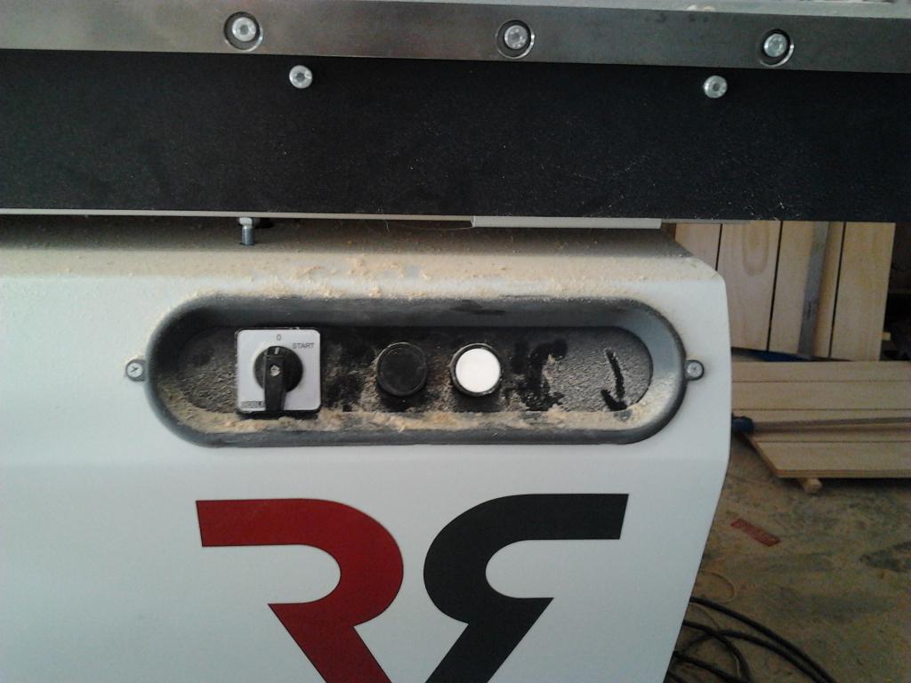

MessagePosté le: Dim 25 Aoû 2013 - 04:58    Sujet du message: scie roblande e2800 en 220 v Répondre en citant
 j ai une position  sur l interrupteur  le bouton noir pour couper et le blanc pour l'inciseur

MessagePosté le: Dim 25 Aoû 2013 - 05:05    Sujet du message: scie roblande e2800 en 220 v Répondre en citant
 j avais pas compris pour l image
