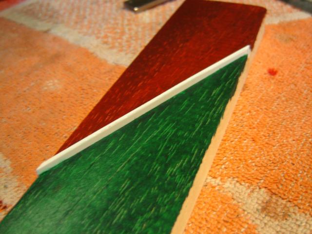

MessagePosté le: Jeu 22 Aoû 2013 - 22:31    Sujet du message: Fabriquer une guitare électrique Répondre en citant

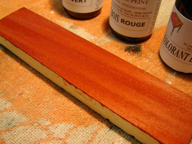

Ayé, j'ai reçu mes teintes.
Je me suis précipité pour faire quelques essais.
Voici le résultat d'une couche de vert et de rouge sur une bout d'ayous (bois léger très clair), juste raboté.
Dans l'immédiat, c'est pas mal, même si la teinte n'a pas tout couvert (le rouge est moins 'vermillon' sur la photo qu'en réalité).
Je vais en passer quelques couches, puis mettre un coup de fondur PU, pour voir.
Sinon, je crois que j'ai une bonne 'combine' pour teinter mes bandes après assemblage et sans risque de bavures.
Mais on verra ça plus tard...
MessagePosté le: Jeu 29 Aoû 2013 - 01:00    Sujet du message: Fabriquer une guitare électrique Répondre en citant
N'ayant aucune solution pour trouver du bois de couleur verte, j'ai finalement opté pour teindre un bois très clair (érable sycomore dans ce cas).
Le pb, c'est que la teinture a tendance à 'baver' sur les côtés.
Donc, j'ai décidé d'inclure un 'filet' plastique entre les teintes, afin qu'elle ne se mélangent pas.
Essai préliminaire :

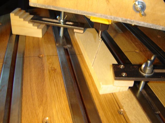

Tout d'abord, usinage d'une rainure de 1.5 mm de largeur sur 4 mm de profondeur (Merci Champyfrez) :

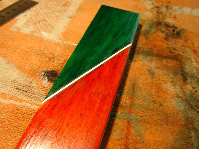

Ensuite, collage du 'filet' (appelé 'binding' in english), verticalement, à la 'super-glue' :

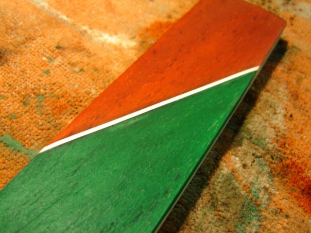

Ensuite, teinture des éléments. Facile pour ne pas déborder, le filet plastique faisant office de garde-fou :
Arasement du 'binding' plastique (au petit rabot) :
Une première couche de vernis, sans ponçage et juste pour voir... :
OK, "peut mieux faire", mais le contraste est déjà assez net et c'est pas trop mal.

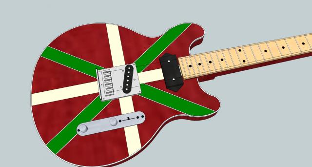

Si ça veut rire, ça devrait donner ça :

Mais bon, j'ai un stock de binding blanc (9 m, suite à une erreur de commande !) dont je ne sais que faire... Rolling Eyes
Sur la dernière photo plus haut, le vert est très moche, mais j'ai tenté de passer 3 couches de teinture pour essayer de la faire pénétrer.
En réalité, ça ne sert à rien, parce que la première couche a tendance à imperméabiliser la surface, et le reste fait cabou-cadin...
Je crois qu'il vaut mieux bien 'mouiller' la première application et s'arrêter là.

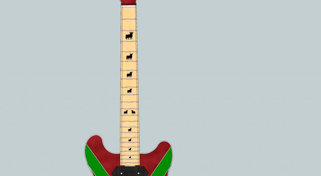

Pour les repères de touches, je vais peut-être dessiner de petits taureaux (silhouette noire) dans diverses positions.
Je ne suis pas fan de corrida, mais c'est un symbole basque.
Je vais faire quelques essais.

Pour les petits taureaux (pas vraiment impressionnants à cette échelle) en guise de repère des touches, voici un aperçu 'virtuel'.
Perso, j'aime bien...
(Merci à T.Titi14 et JFT68 pour la résolution de mon pb avec Sketchup...)
