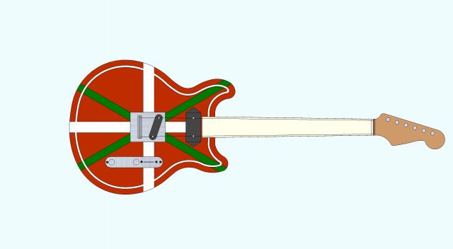

MessagePosté le: Jeu 15 Aoû 2013 - 02:25    Sujet du message: Fabriquer une guitare électrique Répondre en citant
Re
En fait, je compte incruster des 'barres' de bois dans le corps, afin de représenter un drapeau basque (ça y est, c'est dit Embarassed ).
Voici le concept, en vue schématique :
Il est évident que je n'aurai jamais de couleurs aussi franches, mais j'aimerais m'en rapprocher le plus possible avec des couleurs naturelles.

MessagePosté le: Jeu 15 Aoû 2013 - 02:41    Sujet du message: Fabriquer une guitare électrique Répondre en citant
Et mettre ce drapeau en repère de touche... au vent puis enroulé, comme une animation ? Ou des emblèmes, idéogrammes qui représentent cette région.
L'utiliser comme pickguard...
http://www.pickguard.fr/pickguard-aluminium/
C'est aussi un travail d'incrustation.

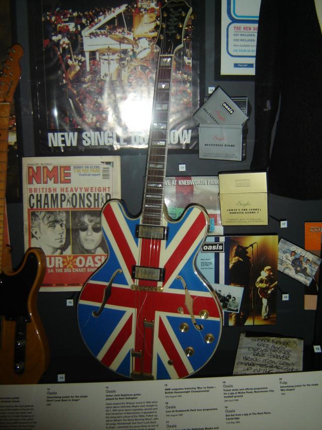

MessagePosté le: Jeu 15 Aoû 2013 - 11:45    Sujet du message: Fabriquer une guitare électrique Répondre en citant
Oui, c'est une idée pour les touches, pas facile à faire...
Si je monte le drapeau, il n'y aura pas de pickguard.
Je passerai les fils sous les barres en croix, avant de les coller.
En réalité, j'ai piqué l'idée Rolling Eyes l'année dernière au London music museum :

MessagePosté le: Jeu 15 Aoû 2013 - 12:56    Sujet du message: Fabriquer une guitare électrique Répondre en citant
http://www.google.fr/search?q=flag guitar&client=safari&rls=en&…
Ce sont des stickers...
http://www.ebay.com/itm/Rebel-Flag-Vinyl-Decal-Inlay-Set-for-any-guitar-or-…
http://www.edroman.com/customshop/style/customgraphics.htm

MessagePosté le: Jeu 15 Aoû 2013 - 14:40    Sujet du message: Fabriquer une guitare électrique Répondre en citant
Merci pour ces liens, Shito
Pour ce que je veux faire, les décalcos sont trop 'flashy' à mon goût.
Je souhaite utiliser les couleurs naturelles de diverses essences, afin de ne pas fabriquer une gratte de clown.
Le contraste sera moindre, mais plus 'boiseux' et représentatif de l'esprit basque.
