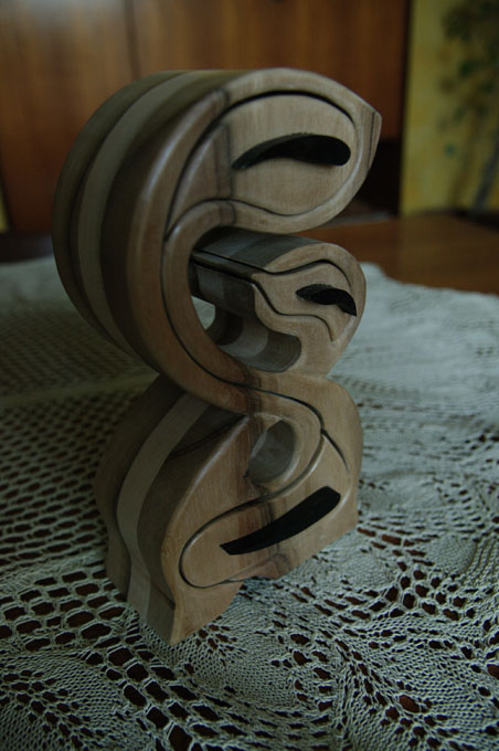

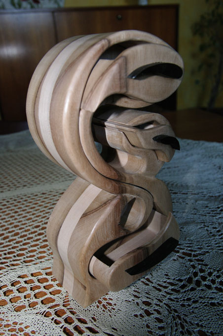

Il est en noyer, sycomore et ébène.
H : 250 ; largeur 130 ; prof :62
Découpage lames Pégas reverse skip n°12 pour l'extérieur et MGT n°7 pour l'intérieur.
finition fondur + cire.

Merci ; Christian il me reste encore des projets !
MessagePosté le: Lun 27 Mai 2013 - 08:32    Sujet du message: Un coffret de plus ! Répondre en citant
Et tu sa mis combien de temps pour réaliser ce travail ?
MessagePosté le: Lun 27 Mai 2013 - 08:53    Sujet du message: Un coffret de plus ! Répondre en citant
Je ne sais pas ! La découpe va relativement vite, peut être une bonne heure, une heure et demie. (L'Excalibur Okay ) Moins long que le découpage de la mare dans l'autre post !!!!
Le plus long, comme d'habitude ce sont les finitions : ponçage, arrondis des bords  (à la Dremel puis à la main), collage des tiroirs et réglage,  polissage, fondur et cire.
