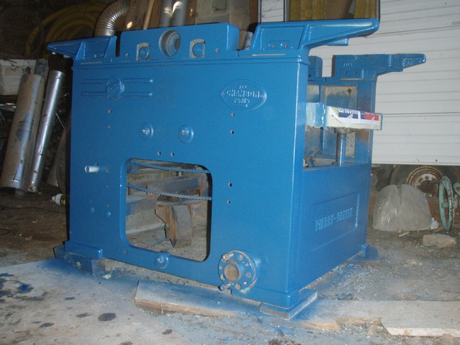

salut a tous, bon j'ai un peu avancé, malheureusement, je n'ai pas pu démonter autant que je l'aurais voulu,la table de la raboteuse est vraiment trop lourde,et pas beaucoup de monde en ce moment dans mon coin pour me filer un coup de main !!! donc vu qu'il faut que j'avance, voici la 1er couche de passée  Very Happy j'ai reçu mes roulements et le variateur,vivement le remontage ...
apres la 2ém couche, je nettoie tout les plans de joints ,es vérins un bon graissage et c'est parti !!!

Travail impressionnant
Je suis retourné en page 1 pour revoir la machine dans l'état où tu l'as eue.
Bon remontage : je comprends ton impatience.
Et prudence pour les premiers essais.

merci bernard  Okay je suis un peu frustré de ne pas avoir pu pousser le démontage plus loin,mais comme je l'ai déja dit, j'habite vraiment un coin perdu,et en plus à cette saison je n'ai pas grand monde pour m'aider ... j'ai descendu le combiné de a remorque tout seul, heureusement sans bobo,mais le démontage de la table de raboteuse est impossible seul ... enfin, le resultat sera quand meme sympa,j'ai passé tous les boulons et vis a l’électrolyse,et peint toutes les têtes  en noir ... et ne t’inquiète pas pour la mise en route, je suis toujours très prudent, limite parano quand on parle sécurité !!! a ce sujet, il faut que je fabrique une protection d'arbre ...
