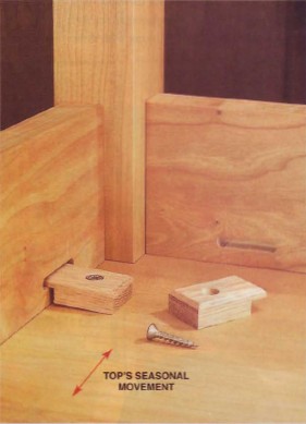

ESt-ce que je peux mettre des faux tenons pour que les différentes parties restent bien en place et que ça ne bouge pas et rajouter ceci :
http://www.lbathivel.com/LBA/prodimg/2306701.jpg
pour plaquer le plateau sur les caissons ?

MessagePosté le: Dim 26 Mai 2013 - 14:10    Sujet du message: Lamelle, tenon mortaise ou autres pour assemblage ? Répondre en citant
Salut dwarf. Je n' ai jamais utilisé cet accessoire. Je te propose une autre solution, anciennement pratiquée: une rainure/encoche sur le côté intérieur du caisson, à 5 mm sous le niveau du dessous du plateau; dans cette rainure/encoche, tu engages une plaquette en bois massif dur, d' environ 40 mm de large et 60 de long, à peine un peu plus mince que la rainure, et tu la visses dans l' épaisseur du plateau, par dessous; il faut des vis à bois courtes, pour ne pas traverser le plateau, et à filetage gros; en serrant  la vis, le plateau est plaqué; en la desserrant, la plaquette peut pivoter pour se dégager de la rainure, et tu peux enlever le plateau. Il faut pré-percer la plaquette, de sorte qu' elle puisse pivoter librement autour la vis. Prends soin de faire ton plateau suffisamment épais ( si tu peux ), de sorte que le plateau ne soit pas traversé. J' espère avoir été compréhensible sinon, requestionne!
Rémi ( de la Montagne Noire )
MessagePosté le: Dim 26 Mai 2013 - 15:59    Sujet du message: Lamelle, tenon mortaise ou autres pour assemblage ? Répondre en citant
je pense que Rémi fait allusion à cela ?
Messages: 4 302
MessagePosté le: Dim 26 Mai 2013 - 17:00    Sujet du message: Lamelle, tenon mortaise ou autres pour assemblage ? Répondre en citant
Oui, je le pense aussi.
