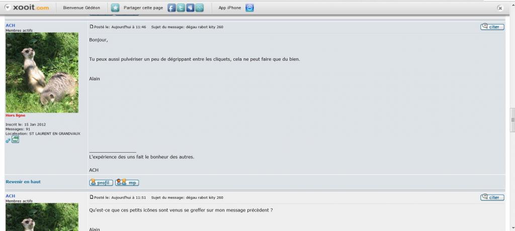

MessagePosté le: Jeu 16 Mai 2013 - 16:48    Sujet du message: dégau rabot kity 260 Répondre en citant
voici une copie d'écran
bon je ne vais pas me plaindre, pour une fois ce n'ai pas moi qui ai des trucs bizarre
