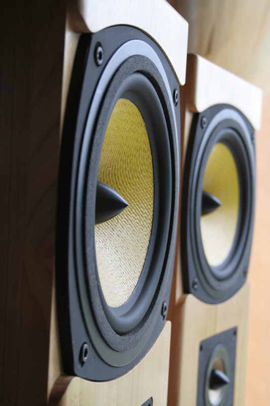

Pour en avoir fabriqué quelques dizaines, voici ce que je te conseillerais.
La Metabo, très bien, c'est une très bonne machine.

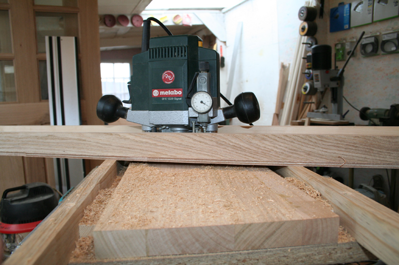

Je l'utilise ici pour raboter un baffle en merisier massif:

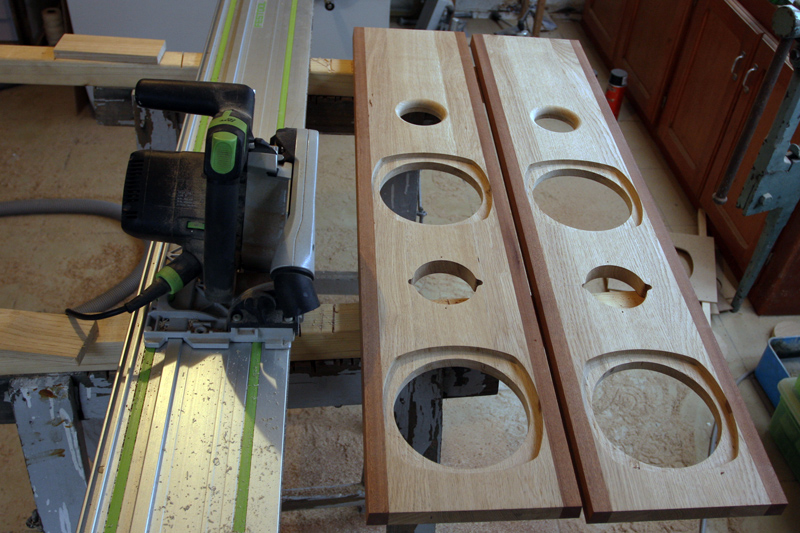

Comme Nico31 je te conseille une scie sur rail, idéalement la TS55 Festool.

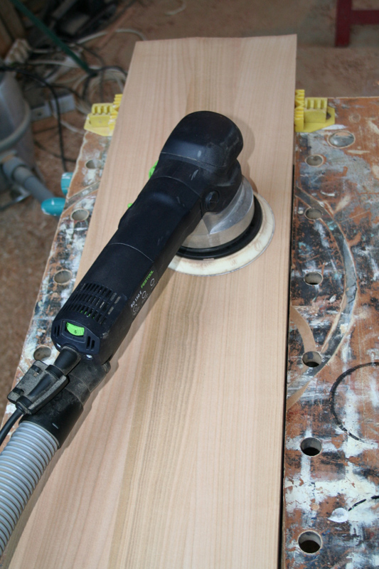

Pour le ponçage, si tu as les moyens, prends toi une roto- orbitale, elle te fera le dégrossissage et la finition.
Ici la Festool Rotex RO150E toujours sur le baffle en merisier (voir première image)
Voila, avec ces trois machines tu peux déjà voir venir!
