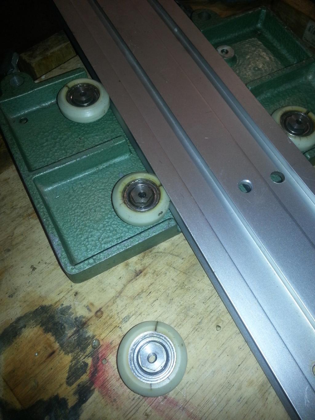

Le gars qui m'a vendu la scie à ruban m'a donné un petit chariot à tenoner qui me semble être de la marque Lurem. Voilà l'engin :
Le problème c'est que les galets sont fatigués :
Est-ce que quelqu'un (Prosper ?) saurait ou trouver ces fameux galets ? Sachant qu'ils sont identiques à ceux des mortaiseuses Lurem ? Mon revendeur à Toulouse n'en a plus.

j'ai exactement le même problème que Nico31
Veille machine Lurem C.20 que j'essaie de remettre en état .
Les galets 142700710 que je trouve sur le site
http://www.alabeurthe-bois.fr/
n'ont pas la partie centrale ( la partie écrou qui permet de visser/fixer le galet).
Est ce vraiment la bonne référence ?
ou trouver ces galets ?   (Galet Conique Plastique M44-c7-01
40mm de diamètre extérieur, 2 chanfreins de 4mm ce qui fait une base de roulement de 6mm. )
si quelqu'un a une idée ...
merci de votre aide
Lazypilot 1
Joined: 01 Nov 2019
Posts: 2
PostPosted: Fri 1 Nov 2019 - 12:29    Post subject: Recherche galets pour petit chariot tenonage Lurem Reply with quote
Bonjour Nicolasvalet
S'il n'est pas trop tard pour vous, j'ai commandé et reçu sous 4 jours les mêmes galets pour ma Lurem la semaine dernière, sur le site EMCL http://machinesabois-emcl30.com/index.php
Dans contact il y a le mail est le N°de tel. de cet autoentrepreneur qui a travaillé chez Lurem.
12,50€ pièce soit 115€ avec la livraison.
