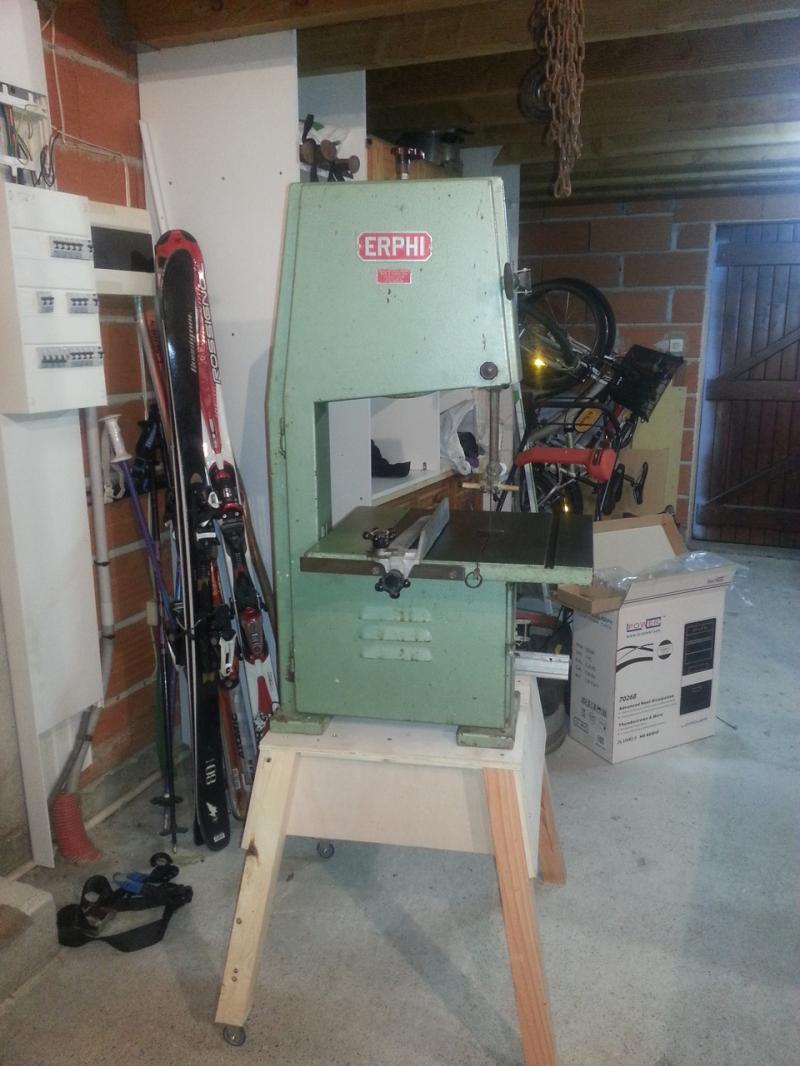

Voici ma dernière folie !
Pour 6 fois moins cher qu'une petite neuve, une scie à ruban Erphi 504.
Petite mais costaud ! Volant en fonte de chez fonte de 330mm, du mécano-soudé mais très épais. Il y avait un moteur tri de 3 CV ! C'est quand même beaucoup pour ce genre de machine... Je vais monter un moteur mono 2CV, ça me parait largement suffisant.
Nicolas

MessagePosté le: Sam 25 Mai 2013 - 18:35    Sujet du message: Ma dernière acquisition Répondre en citant
Ca y est ! Elle tourne ! Nettoyée, repeinte, des roulements neufs, des nouvelles poulies... Et des rubans neufs qui coupent bien. Ca fonctionne bien ! Faut que j'apprivoise la bête mais c'est déjà pas mal...

MessagePosté le: Dim 26 Mai 2013 - 00:27    Sujet du message: Ma dernière acquisition Répondre en citant
Salut Nico31. Belle scie! Tu as quelle hauteur de coupe? Je vois, derrière, ta poubelle à copeaux avec système Thien. Je me suis fait le même avec un bidon plus grand, de 120 l. Es-tu content du tien?

MessagePosté le: Dim 26 Mai 2013 - 00:29    Sujet du message: Ma dernière acquisition Répondre en citant
PS. Sur ta Erphi, il serait peut-être prudent de faire un cache en CP pour la courroie, non?

MessagePosté le: Dim 26 Mai 2013 - 07:46    Sujet du message: Ma dernière acquisition Répondre en citant
Pour Lionel :
Je suis au régime pour l'instant. Le jambon ce sera pour plus tard Very Happy En tout cas, j'ai été bluffé par le chantournage avec cette scie ! J'ai fait des ronds d'environ 2 cm de diamètre. Je sens que je vais pouvoir faire de la grande cuisine avec cet outil.
Pour Rémi :
Le hauteur de coupe est de 23 cm. Je n'ai pas encore essayé de refendre plus de 12 cm pour l'instant. Ca a l'air de couper...
Je songe effectivement à faire un cache courroie dans les semaines qui viennent. Je voudrais aussi ajouter un coupe circuit en cas d'ouverture de la porte mais faut que je retrouve le fin de course qui traîne dans un carton...
J'ai fait des tentatives de filtre cyclone. J'en suis à ma quatrième version. C'est en suspend actuellement car j'ai eu un aspirateur sac quand j'ai acheté la combiné CB310. Mais je compte bien m'y remettre un des ces jours.
Je suis moyennement content de la version THIEN. Ca ne filtre pas les particules fines. J'ai commencé une version de diamètre plus petit avec un système de guidage des poussières plus élaboré mais il reste encore du boulot pour le finir. Je vous tiens au courant quand ça tournera.

MessagePosté le: Sam 1 Juin 2013 - 18:08    Sujet du message: Ma dernière acquisition Répondre en citant
Ca y est ! Elle est finie. Sauf peut-être un coup de peinture sur le pied.
J'ai ajouté un cache sur la poulie pour la sécurité. J'ai bricolé une aspiration et des bras amovibles pour la déplacer. Ca aspire bien. J'ai laissé les sciures sur la table pour vous monter l'efficacité.
J'ai essayé de refendre jusqu'à 15 cm pour l'instant avec le guide parallèle et c'est du tout bon avec une lame qui coupe bien et bien droit.
Nicolas
MessagePosté le: Dim 2 Juin 2013 - 01:04    Sujet du message: Ma dernière acquisition Répondre en citant
Beau travail, et c'est nettement plus sécurisant avec le carter. Bien pensé aussi le montage pour l'aspi, j'aurai çà sur la mienne mes volants s'encrasseraient moins.
