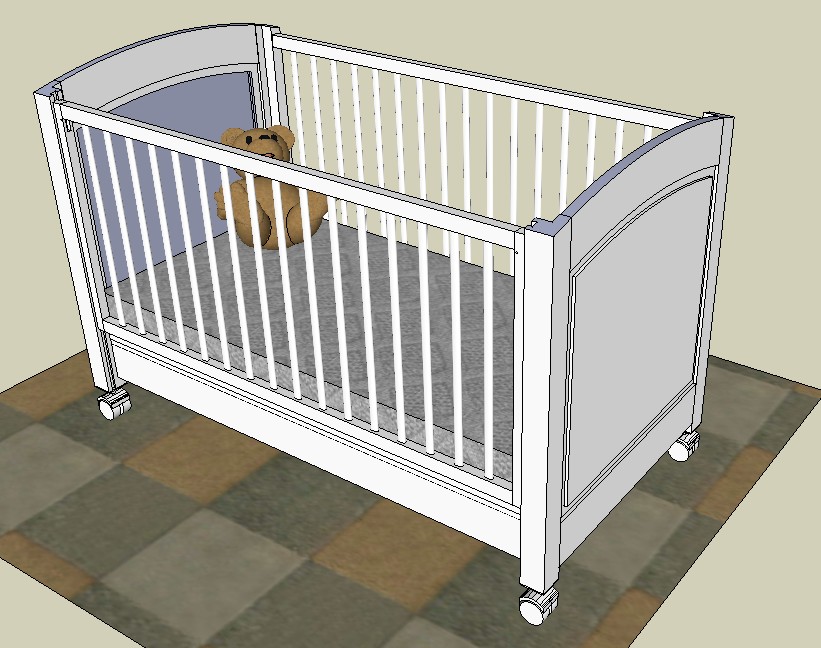

MessagePosté le: Sam 27 Avr 2013 - 14:42    Sujet du message: Lit bébé Répondre en citant
Bonjour.
Voilà le projet. Le lit est prévu pour un matelas de 140 x 70
Un côté coulissera avec un guidage à queues d'arondes. L'autre côté sera démontable de façon à pouvoir transformer en petit lit ; si j'ai assez de bois, je ferai peut-être un pied de lit moins haut en plus. L'assemblage est traditionnel : les longs pans seront fixés aux pieds avec des doubles tenons et des vis de lit à 4 trous.
Pour le système de verrouillage de la barrière coulissante, je n'ai pas encore tout à fait pris ma décision. Je vais essayer ce que ça donne en élargissant un peu la lisse supérieure et, si c'est vraiment pas pratique ou inesthétique, je ferai quelque chose de plus simple.
Je vais me lancer pour la première fois dans le chantournage pour les traverses supérieures : je vous appellerai sûrement au secours en cours de route !...
Bon, je vais de ce pas faire le débit. Bon week-end.
Michel

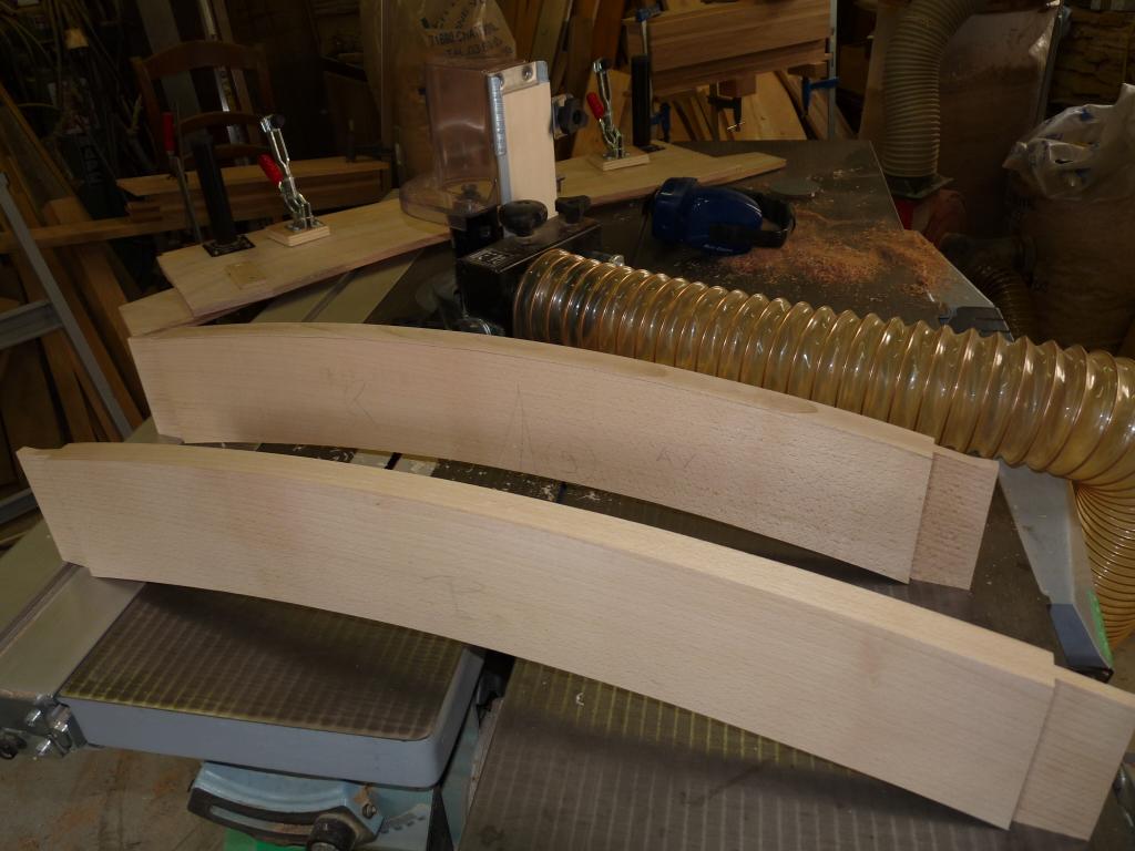

MessagePosté le: Lun 27 Mai 2013 - 22:52    Sujet du message: Lit bébé Répondre en citant
Mon premier chantournage. Ça vaut bien une photo !
Michel
MessagePosté le: Mar 28 Mai 2013 - 00:35    Sujet du message: Lit bébé Répondre en citant
Pour un premier, c'est bien réussi, et il va déstresser pour les suivant. Comptes tu faire un épaulement sur le haut et bas? Cela serait mieux pour la tenue.
MessagePosté le: Mar 28 Mai 2013 - 07:16    Sujet du message: Lit bébé Répondre en citant
est ce une illusion d'optique, mais il me semble que les tenons avec des montants verticaux devraient etre en biais ????  je dis peut etre une bétise !!
