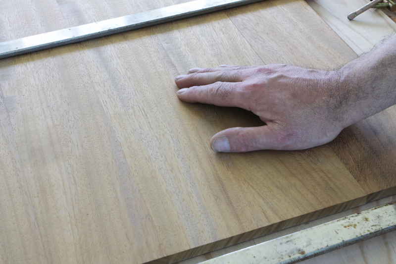

Je ne sais pas si c'est un réel avantage, dans la mesure ou il faut dégauchir ou raboté par la suite.
Alors qu'avec une scie circulaire (de qualité!) on peut faire des coupes suffisamment précises pour être assemblées telles quelles:
Exemple avec ce panneau d'iroko:
Autre inconvénient: Le débit des bois très abrasifs tel que l'iroko justement, mettent à mal les lames en acier des scies à ruban... à moins de les équiper en carbure!
