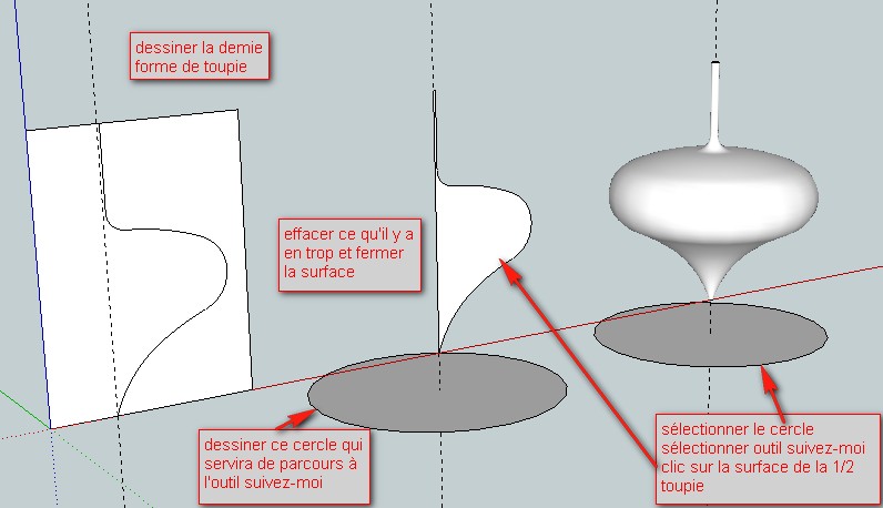

bonjour à tous je voudrais dessiner une toupie mais je ne sais pas comment faire quelqu'un peut -il m'aider?

une toupie : le jouet ou la machine ?
Si c'est le jouet, je ne vois pas le problème. Rolling Eyes Tu utilises la symétrie ; tu dessines la moitié de la toupie puis par pliage et transparence tu obtiens une toupie complète.

je vais essayer merci ça ne me parait pas évident je voudrai aussi m'en servir pour dessiner des pieds de tables tournés

désolé ou ce trouve la fonction pliage Neutral

MessagePosté le: Dim 7 Avr 2013 - 18:03    Sujet du message: Dessiner une toupie Répondre en citant
 voici un croquis descriptif de la méthode.

je n'avais pas compris que tu voulais faire ça avec Sketchup. Ca m'apprendra à na pas regarder les rubriques !

ça me parait plus clair merci

je  n'arrive pas encore a ce que je voulais mais cela commence a ressembler (j'ai une demi toupie) c est un bon début merci pour le dessin qui est très clair

Le problème avec une demie toupie, c'est que ca ne tourne pas rond
MessagePosté le: Dim 7 Avr 2013 - 19:08    Sujet du message: Dessiner une toupie Répondre en citant
@ yan 50,
as-tu bien sélectionné le cercle en entier ?
Ta demie forme doit être centrée sur l'axe du cercle comme dans la deuxième image.

c bon j ai réussi merci jean- franco je ne connaissais pas la fonction  c formidable Okay
