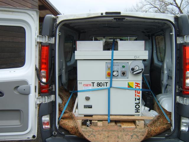

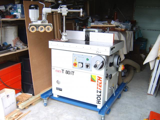

C'est fait: décidé, emballée, adaptée à mon goût et prête à l'usage. J'ai enlevé la toupie chez l'importateur, -petit bénéfice supplémentaire de 500€ en plus des 15% de remise, après marchandage de circonstance-, les 500km aller-retour ont été amortis en passant récupérer mon épouse à l'aéroport de Zaventem qui est à mi-chemin. Un aimable voisin a déchargé la bête avec son chargeur articulé, ce qui n'était pas possible avec mon vieux tracteur.

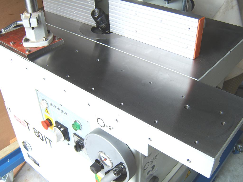

La table mobile a été aménagée pour pouvoir fixer des équipements accessoires et les joues en alu pour prévoir la fixation de guides en bois à usiner à façon suivant les cas. En tout une cinquantaine de trous à forer et tarauder, travail de précision qui me rappelle ma première formation d'outilleur.
La semelle intermédiaire de 15mm d'épaisseur permet une multitude de positions des accessoires tels que l'entraîneur. Deux rangées de trous tous les 100mm, les deux rangs distants de 120mm, des comptes "ronds", tout en évitant les nervures de renfort et les galets sous la table. Idem sur la face frontale verticale (voir photos).
Une prise tétra 400V+N remplace le boîtier à bornes d'origine pour correspondre à mes allonges standardisées, ainsi, pas de câble encombrant lors des déplacements de la machine.
Pour terminer, un châssis à roulettes robuste pour rationaliser l'espace vital dans l'atelier. Quatre vérins à vis "volants" M16, montables et démontables sans outils sont en cours de réalisation, ils viendront s'accrocher au châssis en cas de besoin. Restera à monter à l'arrière une tablette en contreplaqué pour déposer les outils de coupe et instruments de mesures pendant les opérations d'usinage.
Seul inconvénient de cette toupie -vice rédhibitoire pour certains, il faut l'admettre-: l'arbre bascule vers l'avant, d'où la nécessité de prévoir les fixations d'accessoires tels que l'entraîneur pour améliorer la sécurité.
Ce n'est pas une FELDER, mais elle est complète, moyennant ces petits aménagement, et pour moins cher quand même...
5,5 Cv, 5 vitesses de 3.000 à 10.000 tr/min, arbre inclinable, inversion électrique de sens de rotation, chariot de tenonage, réglage micrométrique des joues d'arbre: c'est correct !
