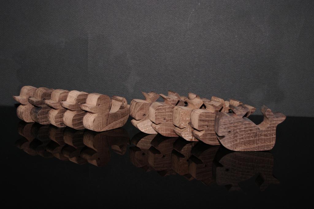

Oui, ce sont des baleines et des canards !
Mais pourquoi ce titre "chaud devant " ?   Question Question Question

Parce qu'on dirait qu'il y a des traces de brûler sur le bois, va falloir changer la lame Embarassed   Very Happy
ou alors il va faire chaud à Pâques.

"Chaud devant" comme en cuisine. En fait j'ai utilisé le four pour teinter le bois ! 200° pendant une heure. les petits animaux en chataignier ont pris une jolie teinte brune (plus jolie en vrai que sur la photo). Mais par contre les animaux ne ce sont pas teintés de la même façon en fonction de leur place dans le four !
Donc, je ferai la prochaine tentative en utilisant le micro ondes ( en mode four) et le plateau tournant !
Fates vos expériences et ...dites nous les résultats.

Ils sont mignons tout plein, ces petits lardons ! Mr. Green
As tu essayé au chalumeau ?
Moi, oui. Ca marche bien quand on a pris le coup de main.
C'est plus rapide et on fait ça 'à vue'...
Y'a qu'un truc qu'il faut savoir (mais on s'en aperçoit très vite), c'est qu'il ne faut pas insister sur les angles, sinon, ils carbonisent plus que les faces.

Le chalumeau, j'ai fait des essais sur du tilleul ; pas concluant par rapport à ce que j'avais vuen photo dans une revue .
Faudra que je recommence...un jour !
