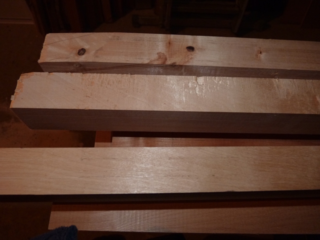

Je rencontre des soucis d'arrachement au moment du rabottage.
Ce n'est pas le cas au degauchissage.
Je n'ai rien changé à ma machine.
Au secours, je ne sais plus quoi faire.
Merci de votre aide et expérience.

Certain bois sont très fragile à contre fil, ce qui est manifestement le cas pour celui ci!
Si tu ne peu pas faire autrement (contre fil dans les deux sens), c'est fers neufs, passes fines, et avance lente.
Pour le rabotage, essai de les calibrer à la scie.

Bonjour Mick et bienvenue,
L'essence que tu rabotes n'est-elle pas du Merisier ?
C'est une essence dans laquelle, il y a assez souvent du contrefil.

L'essence que j'utilise est du bouleau.
Effectivement c'est une essence un peu sensible, mais avant que le problème arrive, j'ai déjà raboté plusieurs pièces sans soucis.
Pour les fers, ils sont neufs, je viens de les changer, et essayé plusieurs jeux, pensant qu'il pouvait y avoir un défaut.
J'ai plûtot des doutes sur les rouleaux presseurs, qu'en pensez vous ?
Merci de votre aide

Le corroyage est une phase d'usinage délicate pour certaines essences capricieuses. Il est donc nécessaire de bien observer le fil du bois pour rechercher le sens de passage qui offrira le moins de contre-fil possible. Pour ta pièce n°2, un rabotage dans l'autre sens aurait peut être permis d'obtenir moins d'éclats. Cette pièce trouvera sa place à l'arrière du meuble ou sur une face non visible.
Bonne continuation.
Cordialement.
