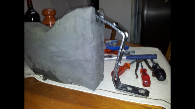

Pour vous faire donner une idée de ce qui me fait venir vous voir, voici ma barre de renfort avant ...
Ma question est simple : Comment ferriez vous pour la remettre droite ?

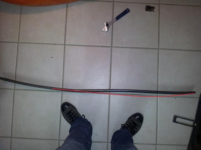

Autre souci qui découle directement de cette barre de renfort tordue, la  grosse barre du fond est également tordue sur toute ma moitié avant : A nouveau, comment ferriez vous pour lui refaire épouser le fond du kayak ? là je peux passé ma main entre la coque et la barre de fond  Sad

A quoi ressemblait ton renfort avant d'être plié?

Pour répondre à Diomedea, la barre avant d'être tordue à ce point, était comme sur l'image du kayak vert. on voit la barre de renfort, rectiligne qui suit le pain de mousse.

Ça a l'air d'être épais, disons un bon 3mm d'épaisseur ??
Il va falloir chauffer "au rouge", et taper à l'enclume ou sur un support solide et résonant (un bout de rail de chemin de fer).
L'électrozingage va partir à la chauffe, mais tu peux en remettre un coup en bombe avec du zinc à froid.

Le petit renfort verticale fait exactement 4mm d'épaisseur.
le travail est plus lourd je pense en ce qui concerne la barre de rigidité du fond. La ligne rouge sur la photo montre grossièrement la courbure initiale de cette barre.
Heureusement un ami a le même kayak en bien meilleur état concernant les parties métalliques donc il va me le prêter afin que je le désosse et prendre ces pièces comme référence pour le pliage

Par contre pour chauffer au rouge j’hésite un peu j'ai vu un peu partout que l'alu est un métal très pointu à travailler surtout à cause de son point de fusion.

C'est de l'alu la pièce en S (barre de renfort) ????
Si c'est de l'alu on ne chauffe plus, pis tu risques de casser au moment de chercher à redresser, on change.
L'alu ne se redresse pas, tout au plus on le réaligne mais c'est tout.

Lionel, je suis de ton avis pour la matière de la pièce de renfort tordue, je pense que c'est de l"acier peint avec de la peinture martelée.
Pour détordre, correctement, il faut chauffer la pièce.
Je pense qu'il faut confier le travail à un professionnel pour ne pas créer d'amorce de rupture.

Je pense que la barre en S posé sur un support gris est de l'étiré, je n'en suis pas sur, mais ça ressemble diablement à de l'acier.
Celle qui est au fond du kayak est pareille, c'est de l'acier peint à la peinture martelée, t'as raison.

Je confirme c'est bien de l'aluminium même de l'aluminium anodisé visiblement. Cette pièce (le S tout tordu) pèse seulement 180g. Apres l'espèce de revêtement on dirait une sorte de peinture texturée métallique je sais pas trop comment vous la décrire mieux. je prend une photo je je vous la post dans la soirée.

http://www.sendspace.com/file/m692u4
ci joint une photo du S tordu. Vous pourrez voir de près l'aspect de la peinture  Okay

On voit bien que c'est de l'alu sur ta dernière photo, donc on ne chauffe pas, et on ne détord pas, l'alu va casser, enfin il sera difficile de le détordre sans risque de casse.
Ce matériau est génial, il se tord quand on ne veut pas, et ne veut jamais revenir à sa position d'origine sans se faire peur.
