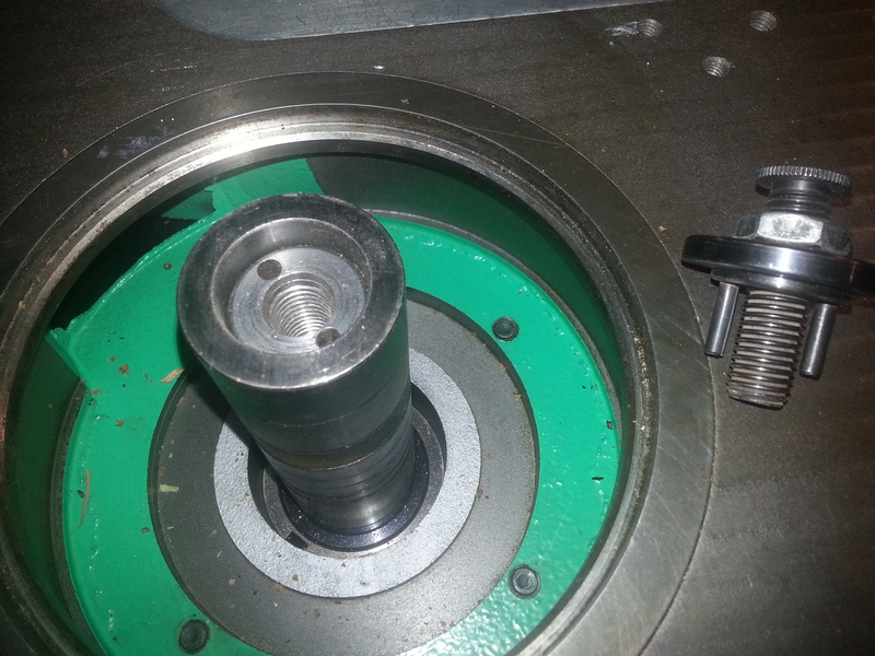

MessagePosté le: Sam 16 Mar 2013 - 21:40    Sujet du message: [Lurem] CB310RL Répondre en citant
inversion de sens de rotation.
Je me permets d'attirer ton attention sur cette inversion du sens de rotation : tu risques d'avoir ton outil qui se desserre.
Pour les toupies dont l'inversion de la rotation est prévue, il y a des ergots qui empêchent l'outil de desserrer en cas d'inversion.
Il faudrait regarder avec attention les solutions retenues par Whydi.
Nico31
Inscrit le: 14 Nov 2012
Messages: 369
Localisation: Toulouse
MessagePosté le: Dim 17 Mar 2013 - 02:04    Sujet du message: [Lurem] CB310RL Répondre en citant
Ma machine est de 2003. Il y a des ergots pour éviter que l'outil se desserre sur la toupie. La scie aussi mais ce n'est pas vraiment nécessaire... Je ne compte pas faire tourner la scie à l'envers.
Nicolas
Messages: 4 841
MessagePosté le: Dim 17 Mar 2013 - 10:33    Sujet du message: [Lurem] CB310RL Répondre en citant
OK, c'est parfait.
Mais, je préfère faire 'une piqure de rappel' pour ceux qui n'ont pas ce dispositif.

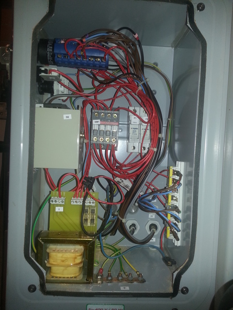

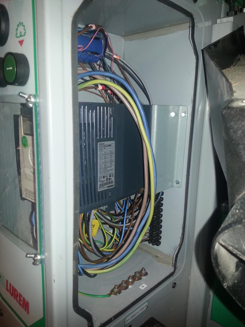

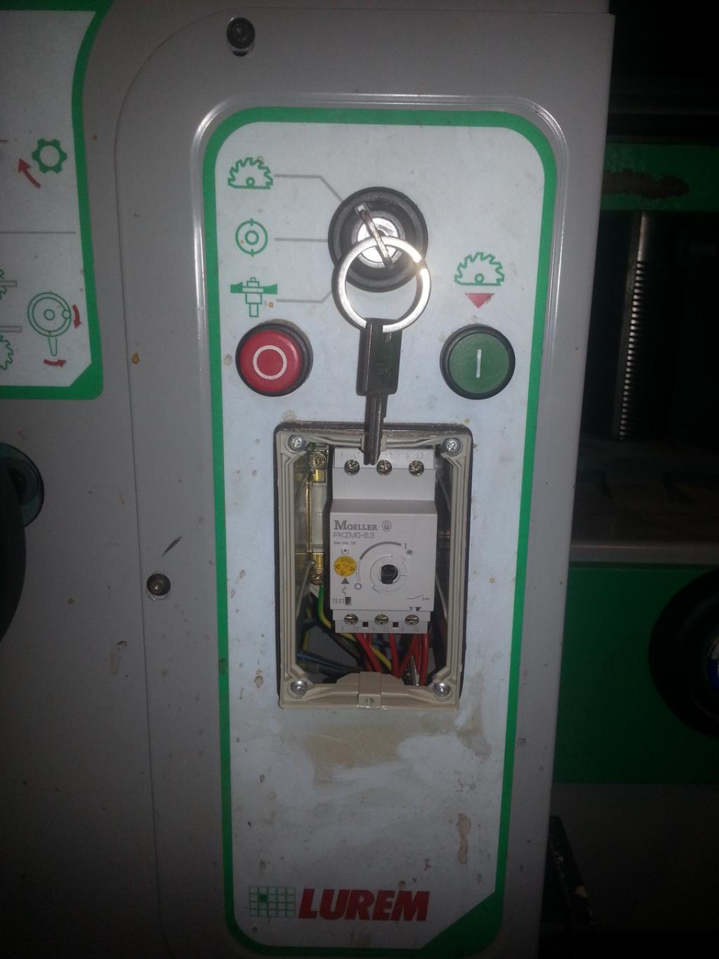

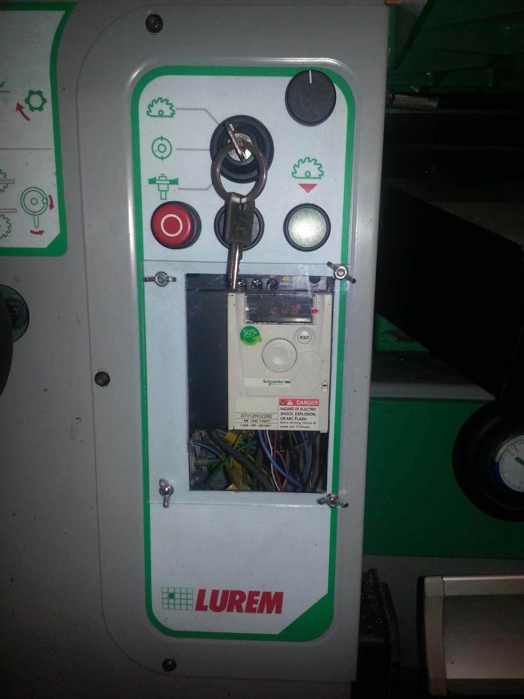

MessagePosté le: Dim 24 Mar 2013 - 17:14    Sujet du message: [Lurem] CB310RL Répondre en citant
Ca y est ! Ca tourne ! Avant arrière, inversion de sens. Tout fonctionne !
Un grand merci à tous pour vos conseils !
Il me reste à ajouter ajouter la ventilation du boitier.
Des photos de la bête :
Avant :
Après :
L'intérieur avant :
L'intérieur après :
Nicolas

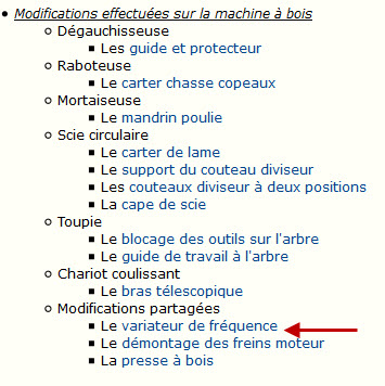

Messages: 4 841
MessagePosté le: Mar 19 Juin 2018 - 09:10    Sujet du message: [Lurem] CB310RL Répondre en citant
Je ne peux répondre à ta question.
Par contre, Whydi a effectivement procédé à cette transformation et explique ces modifications sur son site :
Sur cette page :
http://sawdust.online.fr/GarageShop/fr_Machine.php
Tu as un lien vers le variateur de fréquence.
Ce site est très très riche et pour accéder à la page d’accueil du site de Whydi, c'est ici :
http://sawdust.online.fr/fr_index.php
