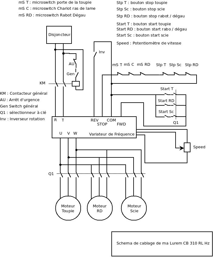

J'ai pris contact avec la Société Toulousaine de Bobinage. Ils font souvent des modifications mono/tri avec variateur de fréquence. Pour eux, c'est la meilleur solution. Il me propose de passer tout le circuit de commande piloté par le variateur en basse tension continue au lieu de la solution actuelle en 115VAC. Ca me parait bien.
Eux installent du Télémécanique ou du Leroy Somer. Je leur ai demandé un devis pour l'achat d'un variateur et le support au paramétrage. On va voir.
Reste à voir une solution pour le coup de poing d'urgence. En y réfléchissant, la solution la plus sécure me parait un système en amont de la machine qui coupe tout (Ph + N) pour que la machine ne soit plus du tout alimentée variateur compris. C'est une solution brutale mais qui protège aussi contre les problèmes électriques.
En fouillant j'ai trouvé ça : http://www.usinages.com/electricite-variateurs-convertisseurs-moteurs/varia…
Nicolas

MessagePosté le: Ven 15 Mar 2013 - 17:22    Sujet du message: [Lurem] CB310RL Répondre en citant
Voici le cablage envisagé.
Nicolas
