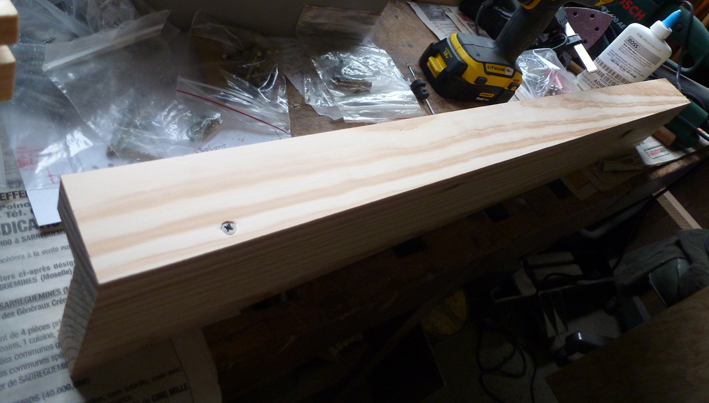

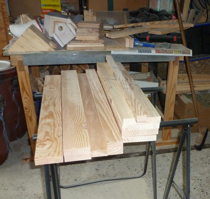

je ne sais pas où chacun d'entre vous trouve son bois (tiens cela peut-être une question intéressante) Mais lorsque j'ai besoin de pin raboté pas cher, je me tourne vers le bricoman : ils ont des lots de 5 planches de plancher pin déclassé 2mx14cm soit 13cm utiles une fois coupé les bords qui servent à, l'emboîtement. (22mm d'épais)

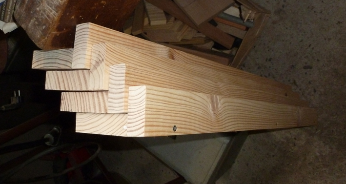

comme ce n'étais pas un meuble, mais bien un outil de chantier robuste que je voulais, je me suis tourné vers un montage colle/vis
rapide et efficace
voilà mes structures de base

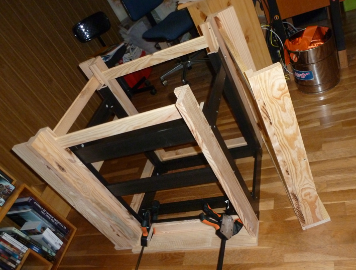

je n'ai donc utilisé le bureau comme simple gabarit de montage.
voilà où j'en suis arrivé.
Cependant un problème auquel je n'avais pas pensé se pose à présent :
85x70x70 le bestiaux est imposant pour mon appartement !
et je ne commence les fondations de ma maison que le mois prochain !
(ma copine fait un peu la gueule )
ce qui me sauve c'est que j'ai choisit un montage par vis entre les différents éléments... il est donc démontable.
mais je ne suis pas près de mettre la table en service.

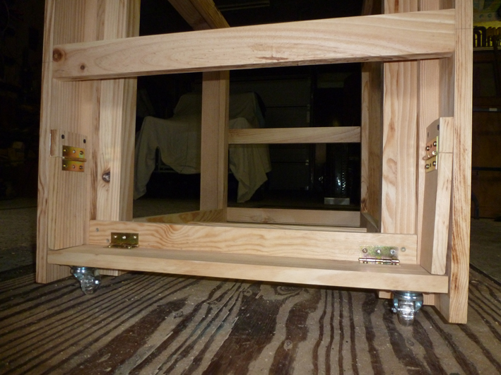

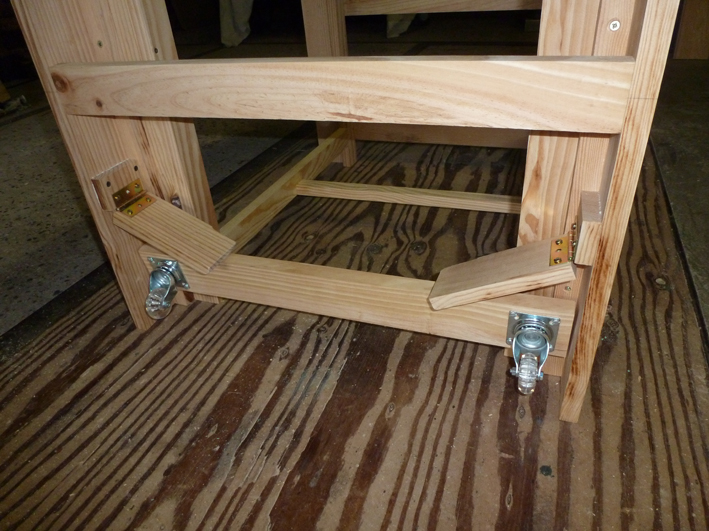

le système de roulettes est très efficace :
MessagePosté le: Dim 21 Avr 2013 - 09:54    Sujet du message: Une table de sciage en extérieur Répondre en citant
Comment fais-tu pour basculer la platine qui porte les roulettes ?
Fabrice
Inscrit le: 01 Mar 2013
Messages: 103
Localisation: BITCHE
MessagePosté le: Dim 21 Avr 2013 - 09:58    Sujet du message: Une table de sciage en extérieur Répondre en citant
 par gravité :
il suffit de soulever légèrement la table et les roulettes touchent le sol et reste bloquées dans cette position.
pour les soulever, il suffit de tirer une ficelle qui relie les 2 "cales" celles-ci n'est pas sur la photo, ce qui fait redescendre la table et la stabilise
MessagePosté le: Dim 21 Avr 2013 - 10:00    Sujet du message: Une table de sciage en extérieur Répondre en citant
Je connaissais le système, mais je voulais te le faire préciser puisque la ficelle n'apparaissait pas sur ta photo.
