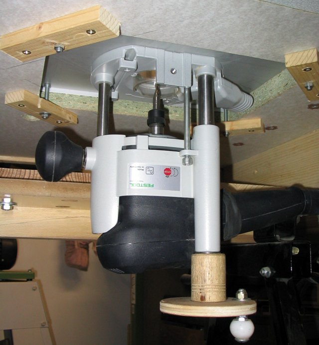

MessagePosté le: Dim 3 Mar 2013 - 10:41    Sujet du message: Une table de sciage en extérieur Répondre en citant
Fabrice, voici comment j'ai solutionné mon problème de défonceuse sous table.
Cela peut te donner des idées pour ta scie.

MessagePosté le: Dim 3 Mar 2013 - 11:04    Sujet du message: Une table de sciage en extérieur Répondre en citant
c'est bien à cela que je pensais...
cependant, j'espère toujours pouvoir me passer de la plaque alu et faire directement avec la semelle de la scie circulaire.
les vis sont-elles bien utiles ?
le poids de la machine et la gravité ne suffisent-ils pas à la maintenir en place ?
(surtout que le bois à couper appui encore dessus)
cela me ferait gagner du temps pour l'enlever ...
qu'as-tu utilisé pour faire tes glissières ?
les mesures que j'ai indiquées te paraissent-elles adéquates ?
