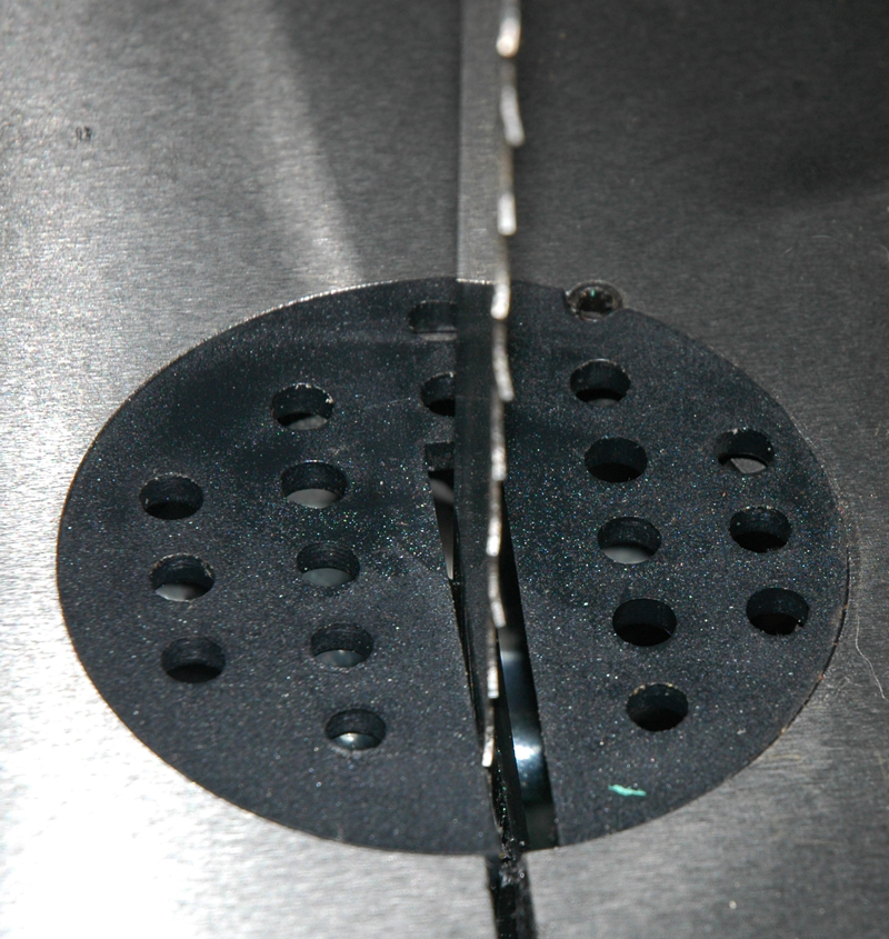

Aussitôt reçu aussitôt essayé, après quelques tâtonnements sur le montage et les réglages car la notice est très incomplète ( par exemple aucun renseignement sur le réglage des guides lames inférieurs qui ne se règlent pas du tout comme les supérieurs )
d'entré j'ai installé la lame de 25 mm pas de 8 de la Forézienne
1er inconvénient ; la lame touche sur une protection en plastique située entre les guides inférieurs et le plateau, donc reréglage de cette pièce
2eme défaut : l'encoche des plaquettes lumière positionnent celle ci contre la lame donc il faut retailler l'encoche
Passé c'est 2 petits défauts la machine est de bonne facture et les premiers essais m'ont convaincu

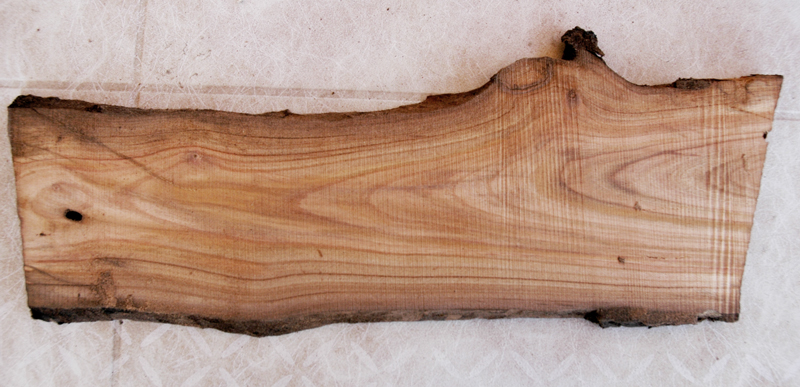

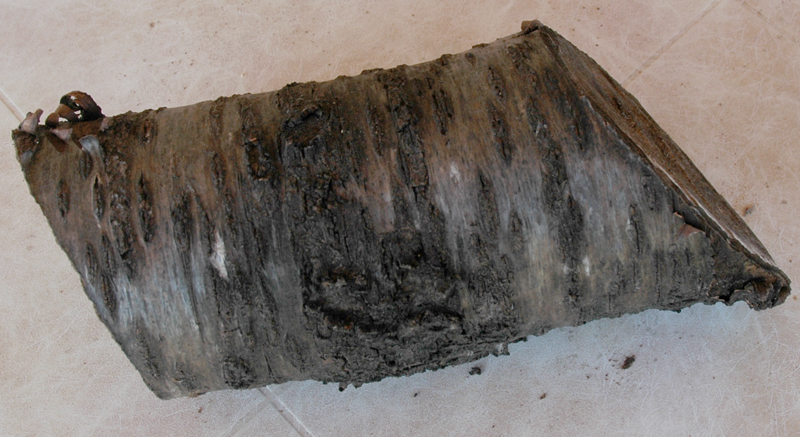

Quelques photos d'une bûche qui devait finir dans la cheminée

Trés jolies, tes tranches de cerisier! Quel diamètre? Pourrais-tu nous dire comment se comporte la machine sur des épaisseurs importantes? Merci
 Elles font 10 à 12 cm de largeur de coupe et 1 cm d'épaisseur
