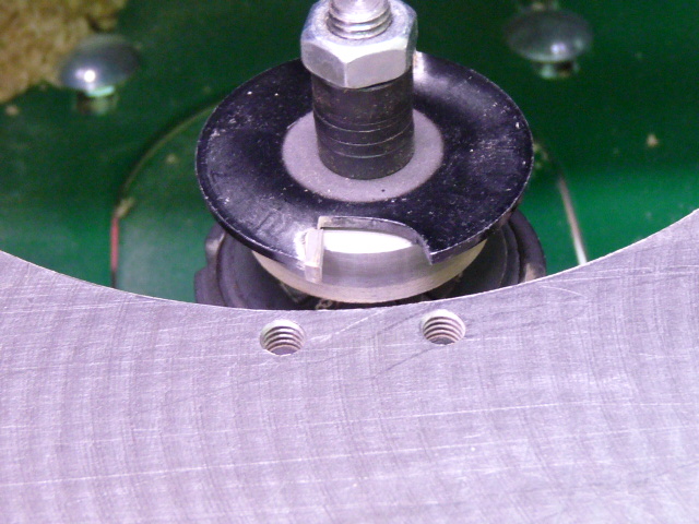

MessagePosté le: Ven 15 Fév 2013 - 21:49    Sujet du message: Les 10 fraises indispensables Répondre en citant
Pour ma part, je possède ce type de fraise avec des disques de différentes épaisseurs et des des roulements de différents diamètres.
Je l'utilise avec la 'défonceuse' sous table.
Et surtout lorsque j'ai à rainurer des pièces de petites tailles.
Elle m'a été fort utile pour rainurer tous ces petits morceaux pour un assemblage par fausses languettes.

Avec cette fraise on peut faire des rainures pour faire coulisser le couvercle d'une boîte ? Sad
Merci Daniel ! c'est vrai que ces .... de mesures !
Messages: 4 489
MessagePosté le: Sam 16 Fév 2013 - 09:21    Sujet du message: Les 10 fraises indispensables Répondre en citant
Oui, pour faire un plumier par exemple.
Pour ma part, je possède ça
Mais pas à ce prix, j'ai profité d'une promotion.
On peut empiler des disques les uns sur les autres.

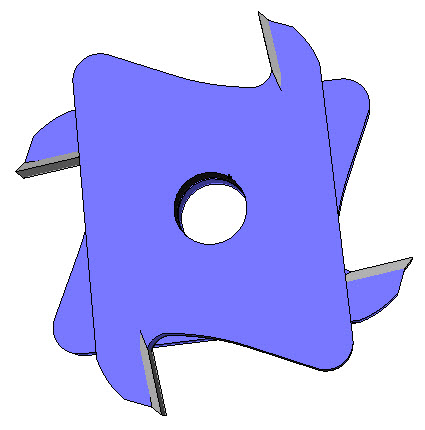

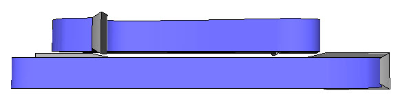

Bernard, quand tu dis que tu  empiles les disques les uns sur les autres, tu le fais directement disque contre disque pour gagner en épaisseur? ou  pour faire une double rainure avec une rondelle d'épaisseur?
Les empiler directement ne risque-t'il pas d'endommager les disques  s'ils se désolidarise? Tu peux m'expliquer STP ça m'intéresse, j'ai également un jeux de disques et je me demandais justement si c'était possible d'en mettre plusieurs sur l'arbre.
Joël
Messages: 4 489
MessagePosté le: Sam 16 Fév 2013 - 11:31    Sujet du message: Les 10 fraises indispensables Répondre en citant
Pas vraiment disque contre disque.
Les disques sont placés de telle manière que les parties coupantes ne soient pas l'une en face de l'autre.
Si nécessaire, une rondelle peut être placée entre les deux disques. Les deux parties tranchantes créent un désafleur.
Sur ce dessin la rondelle n'est pas représentée.
Ensuite, on peut aussi empiler pour faire une double rainure. On fera aussi attention à la position des disques.
