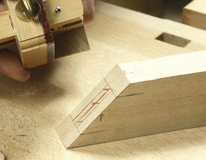

Pour éxécuter cette mortaise avec une B², je commence par faire la mortaise complète en bout, de la profondeur finale, puis je coupe mes extrémités à 45°.
Si la pièce de bois est longue, il faut coucher la B² et travailler à l'horizontale.
