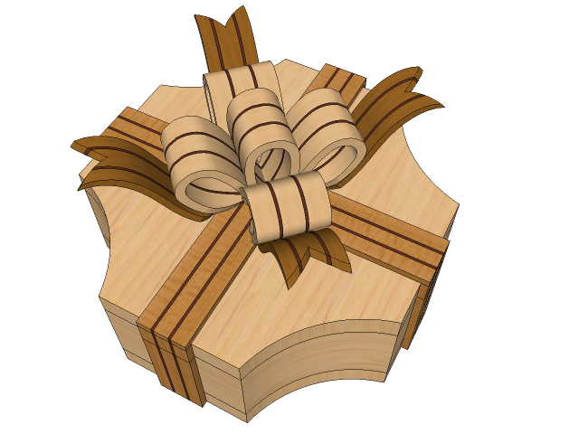

MessagePosté le: Sam 9 Fév 2013 - 23:08    Sujet du message: Quelques réalisations en chantournage... Répondre en citant
une récréation avec Sketchup.

Pour tous ceux qui ont parcouru ce fil :
Ubu a réalisé un dossier sur la réalisation de la boite à rubans.
Ce dossier explique le mode de fabrication et un plan à l'échelle 1 réalisé par Jean-Franco
Lien direct vers le dossier
http://www.lescopeaux.asso.fr/fab_projets/Docs/Ubu_Coffret_Ruban.pdf

Pour inaugurer ma nouvelle scie à chantourner, je me suis lancé dans la réalisation du coffret (dossier de notre cher président Ubu)
Dossier bien préparé et explicite mais !!!!! Question
J'ai sorti les plans à l'imprimante, je mesure les 3 carrés et catastrophe Crying or Very sad
Le corps mesure 134mm extérieur et 122 intérieur.
Le fond et le couvercle devraient être de la même dimension, il fait 144mm
Quant à la butée intérieure, elle fait 130mm. Elle devrait faire 118mm.
Y a-t-il erreur ou je n'ai rien compris aux schémas.

MessagePosté le: Mar 12 Mar 2013 - 08:34    Sujet du message: Quelques réalisations en chantournage... Répondre en citant
je viens d'imprimer les plans, effectivement il y a un problème. Pourtant ce sont les plans que Jean Franco m'a refaits et que j'ai utiisés. Problème lors du passage de Sketchup en PDF ?
Bernard !!!!!HELP
MessagePosté le: Mar 12 Mar 2013 - 08:51    Sujet du message: Quelques réalisations en chantournage... Répondre en citant
Vérification faite avec l'instrument de mesure ad hoc ! Le plan "fond couvercle" a les bonnes cotes : 140mm. C'est le plan du corps du coffret qui ne va pas !

MessagePosté le: Mar 12 Mar 2013 - 08:58    Sujet du message: Quelques réalisations en chantournage... Répondre en citant
Je regarde ça le plus rapidement possible.
Jean-Franco avait vérifié plusieurs fois le PDF Plan (et moi aussi avec une autre imprimante)
Ensuite, ces deux pages ont été ajoutées au PDF : le pb viendrait-il de là ?
Je vous mets les deux PDF (page 1 et page 2)
http://www.sendspace.com/file/5qpcqj
http://www.sendspace.com/file/ug2xy6
Pouvez-vous tester ?

Problème pesrsiste.

MessagePosté le: Mar 12 Mar 2013 - 13:34    Sujet du message: Quelques réalisations en chantournage... Répondre en citant
EDIT
Obsolète :
OK, il faudra attendre la fin de la semaine.
Je vais mettre un avertissement sur le site

MessagePosté le: Mar 12 Mar 2013 - 14:15    Sujet du message: Quelques réalisations en chantournage... Répondre en citant
Bernard, j'ai imprimé les plans d'après les nouveaux liens et la cote du corps correspond bien
avec le fond et couvercle.
