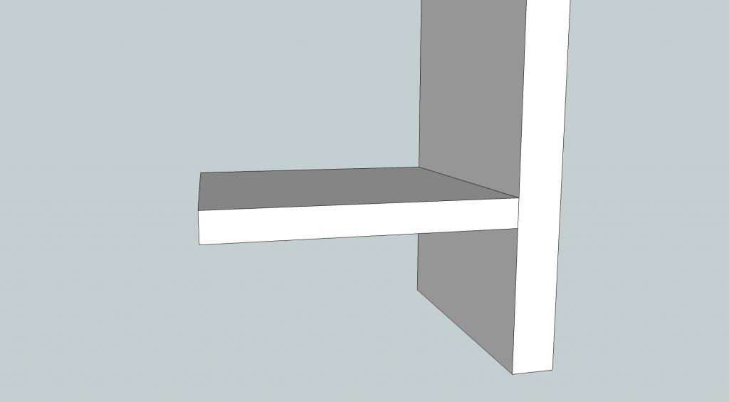

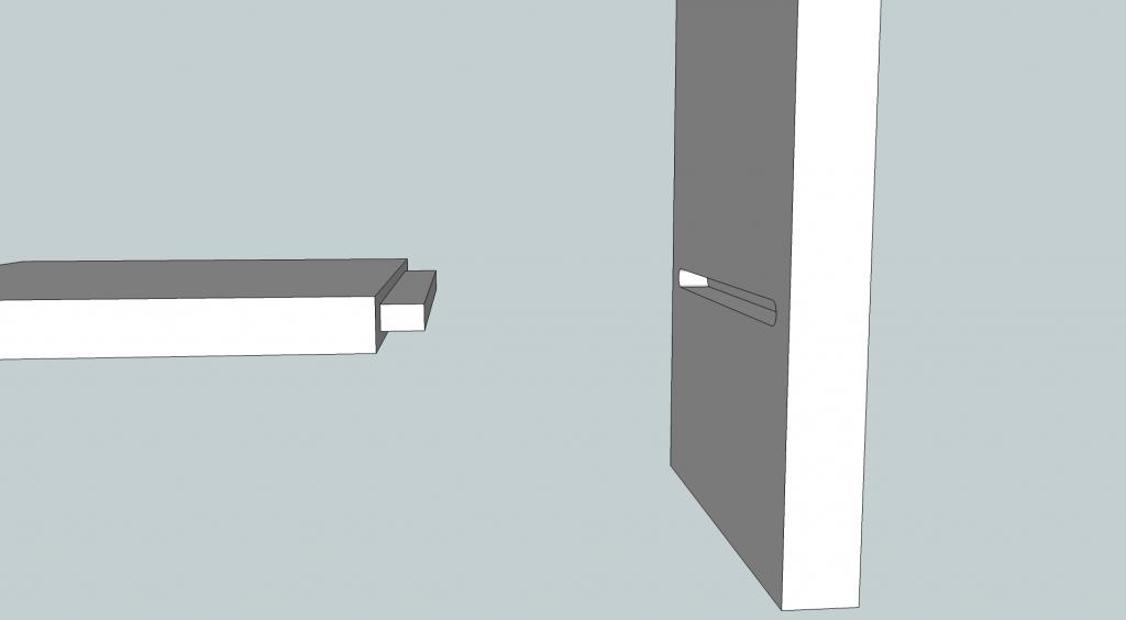

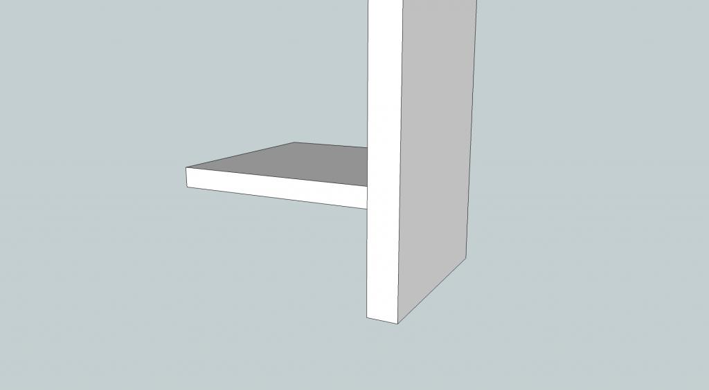

Comme dit notre ami Ubu, avec des mortaises rondes et des étagères qui les recouvrent, tu n'as rien à faire de particulier.
Une mortaise avec bords arrondis et un tenon carré (ou rond, on s'en fout, parce qu'il reste invisible...).
Je te fais un petit schéma.
Mortaise et tenon :
Étagère en place :
Vue de l'extérieur. Ben... rien ne dépasse, parce que la mortaise ne débouche pas :
Et voilou... Okay
