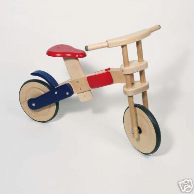

Je souhaite réaliser une draisienne ( vélo sans pédales) en bois, pour ma fille de 5 ans.
Le éléments seraient la fourche, le guidon, la selle et le cadre, pour les roues et les roulements à bille je vais récupérer sur un vieux vélo.
Quelqu'un a -t'il un plan et peut m'orienter sur l'essence à choisir, sachant que je voudrais éviter le CP.
J'ai du pin et du châtaignier disponible est-ce que cela peut convenir?
Merci.
Bonne journée à tous.

Je suppose que tu souhaites réaliser ce genre de "vélo"
http://www.decodurable.com/images/velo bois-LIKEaBIKE classique1.jpg
Comme essence, je m'orienterai vers du hêtre.

J'avais récupéré dans ma base d'images ceci:
MessagePosté le: Sam 2 Fév 2013 - 19:20    Sujet du message: Plan de draisienne pour ma fille Répondre en citant
Tu devrais pouvoir trouver des choses pour t'aider ici aussi: http://www.flickr.com/photos/crumleydotorg/sets/72157594247855415/
et ici: http://www.epingle.info/?p=1322

Merci les gars, c'est exactement ce que je cherchais (même pour la forme du cadre Okay )

Et pour le bois, est-ce que le châtaignier ou le pin vous paraissent bien? Ne sachant pas cintrer, il me faudra faire deux planches en massif  coupées en biais.

MessagePosté le: Dim 3 Fév 2013 - 01:57    Sujet du message: Plan de draisienne pour ma fille Répondre en citant
A mon avis, du châtaignier devrait faire l'affaire.
Ca n'a pas besoin d'être hyper-rigide, vu les vitesses atteintes et le peu de temps pendant lequel Fifille va s'en amuser... Mr. Green
MessagePosté le: Dim 3 Fév 2013 - 12:58    Sujet du message: Plan de draisienne pour ma fille Répondre en citant
je pense que n'importe quelle essence pourrait convenir pour cette occasion.
Le hêtre de par sa texture plus dense et serrée sera quasiment exempte d'échardes.
Mais le châtaignier avec un ponçage soigné ira aussi.
Et puis il y aura la finition, probablement un vernis polyuréthane ?
Pour la solidité, il n'y aura non plus pas de problème.
J'ai regroupé dans un fichier pdf le détail de construction de cette draisienne à partir du Blog dont j'ai donné le lien précédemment,
et que je rappelle ici: http://www.epingle.info/?p=1322
Télécharger le fichier ici: https://www.box.com/s/iglxjok4nbnt8atgatvr
Lorsque tu auras réalisé la tienne, ce serait sympa d'aller y poster un remerciement.
