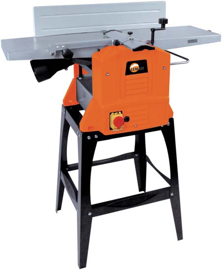

je dois me prendre une degau/rabot et mon choix se porte sur 2 machines
1 - dewalt D27300
2 - leman LODRA260
j'aimerai s avoir des avis d'expert pour m'aider dans le choix
a+ gilles

Le prix de la dewalt est aux environs de 1300 euros et les fers sont uniquement de chez eux...ils coutent un bras ;-) à 75 euros....c'est un bon produit
La leman est une chinoiserie avec un prix aux alentours de 450 euros. j'ai encore une de ces cousines et j'en suis satisfait...l'impératif étant de petites passes pour un bon résultat.
Pour le réglage, on ne peut pas faire plus simple avec ces deux machines.
Dans cette fourchette de budget et ton manque de place, il existe aussi la rad260 (avec option roulette)...avec l’impératif : un aspi à copeaux

MessagePosté le: Ven 1 Fév 2013 - 19:08    Sujet du message: choix degau & raboteuse Répondre en citant
merci pour cette approche
la table de le RAD260 est un poil plus grande que la DEWALT et fait
moins quincaille que la LODRA260 et moins cher que la DEWALT vendu ici 2200e
le rapport (LxH) de rabotage est + que correct et le prix des fer 22e (prix catalogue)
reste à me renseigner du cout de la RAD260
a+ gilles

J'avoue avoir seulement tenue compte des marques, sans avoir cherché a quoi correspondait exactement la Léman...
C'est clair! avec ce type de machine, équipée de moteur de perceuse, on est plus proche de l'électroportatif que d'une machine stationnaire!

Ca ressemble étrangement à la "Einhell bt-sp 1300 que je possède depuis 6/7ans .
Petite machine mais de bonne qualité , la faible largeur de travail ( 140mm) fait que le moteur de 1300 w suffit amplement . C'est vrai que j'ai quand meme tendance à limiter la profondeur de passe à 1.5mm max .
Le seul vrai problème est la longueur des tables ( en fonte d'alu ).. 30 cm x 2..ca fait quand meme court !!! Faut jongler , mais on y arrive .
Mais bon ce n'est pas une mauvaise surprise ,  on ne peut pas dire que l'on ne l'a pas remarqué lors de l'achat . J'ai du payer " ca " à l'époque à peu près 150€.. Donc...

Je connais la Dewalt, peut -être pas ce modèle ci, elle est redoutable d'efficacité, et celui qui s'en sert n'est pas spécialement un maniaque.
Les leman et tout le reste sont des copies.  Je touchais ces machines (sans le piétement) par lot dans les 50/75€ (de mémoire de vieux cons) suivant la quantité, ça reste de la chinoiserie.

la leman RAD250 est à 1350e et je peux avoir un dewalt D23700 (occasion neuve) à 900e
a+ gilles
Messages: 542
MessagePosté le: Sam 2 Fév 2013 - 11:17    Sujet du message: choix degau & raboteuse Répondre en citant
A ce prix là je n'hésite pas une seule seconde, ce sont deux mondes différents entre les chinoiseries et "de la marque.
Le copain qui a la Dewalt l'a depuis un bon bout de temps, je dirai 99/2000, il n'a jamais changé les fers, ils les donnent à affûter, mais jamais changé, on en parlait pas plus tard que fin décembre, il en est content, à l'époque il l'avait payé 1000€ à quelque chose près.
