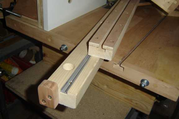

Il semble qu'il y a ait une petite confusion dans la dénomination des profilés pouvant servir de rails (en alu ou autre).
En 'U', je comprends, c'est un vulgaire profilé 'ouvert', dans lequel on peut faire coulisser une pièce rectangulaire.
En 'T inversé', je connais aussi. C'est le type de profilé qu'on utilise pour 'verrouiller' un ensemble sur une table et qui nécessite des coulisseaux (patins) adaptés.
En 'C', j'imagine ce que c'est, mais je ne vois pas quel(s) avantage(s) ça procure...
Appelons un chat 'Chat' svp, sinon on se mélange dans les explications !
Les rails de rideaux parfois utilisés pour guider et verrouiller les pièces sont des profilés en 'T inversé'. Il faut en trouver aux bonnes dimensions, mais ça marche bien.
Il n'y a pas longtemps, j'ai trouvé chez Castoi des rails de rideau destinés à être montés au plafond.
A première vue, on doit pouvoir les utiliser en guise de profilé en 'T inversé', à condition de se fabriquer les coulisseaux ad hoc...
Néanmoins, vu le prix de ces articles (...), il existe des solutions moins onéreuses et tout aussi efficaces.
Quelques exemples :

Voilà pour les patins :
http://www.technic-achat.com/patin,fr,4,384251492a.cfm

Voilà la fameuse pièce, elle mesure 5cm de long et est recoupable.
Elle dispose de trois avant trous que l'on peut tarauder au diamètre voulu.
C'est référencé bosch 8 842 523 212
Très belle citadelle Bitche et pleine d'histoire, elle aura eu le mérite de tenir toute une guerre, ses soldats français en sortirent sous les applaudissement de leurs ennemis.
