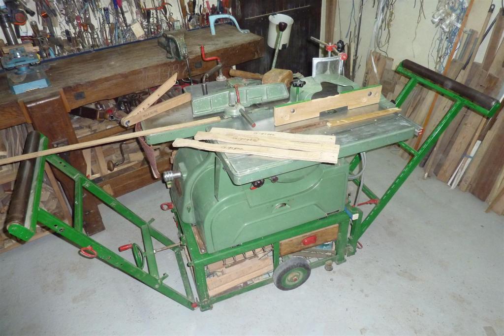

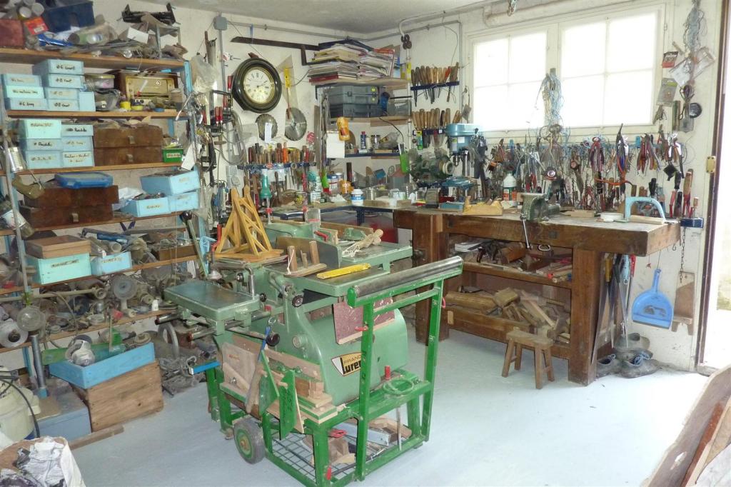

mes modifs
1....
2...
3...

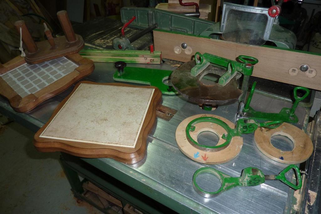

 d'autres modifs  de lurem c210  ( C ? )

MessagePosté le: Sam 7 Sep 2013 - 18:04    Sujet du message: Modification machines Répondre en citant
Ca reprend un système ressemblant que j'avais sur ma Kity et qui était bien pratique.

j'ai realisé sur LUREM 210 mm. ...
