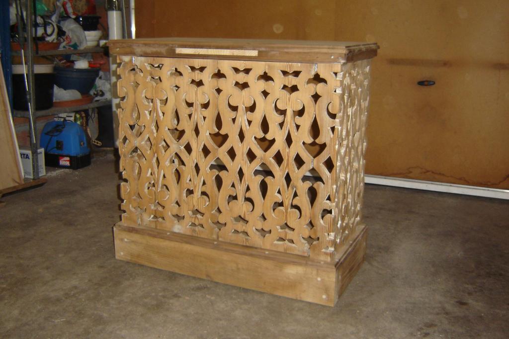

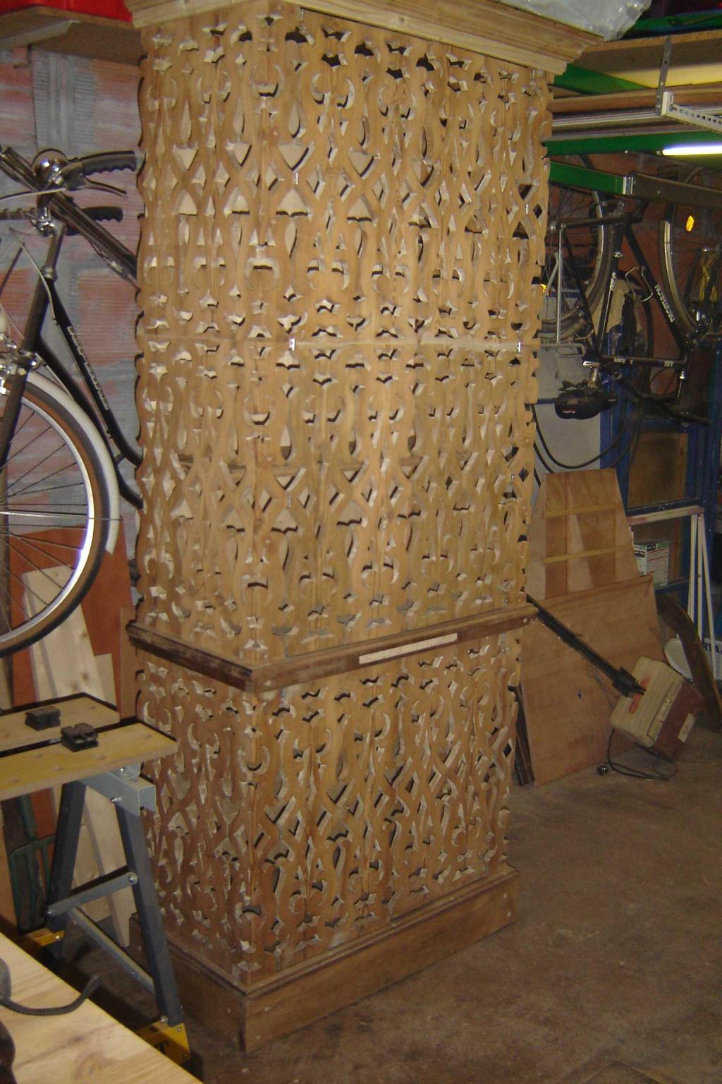

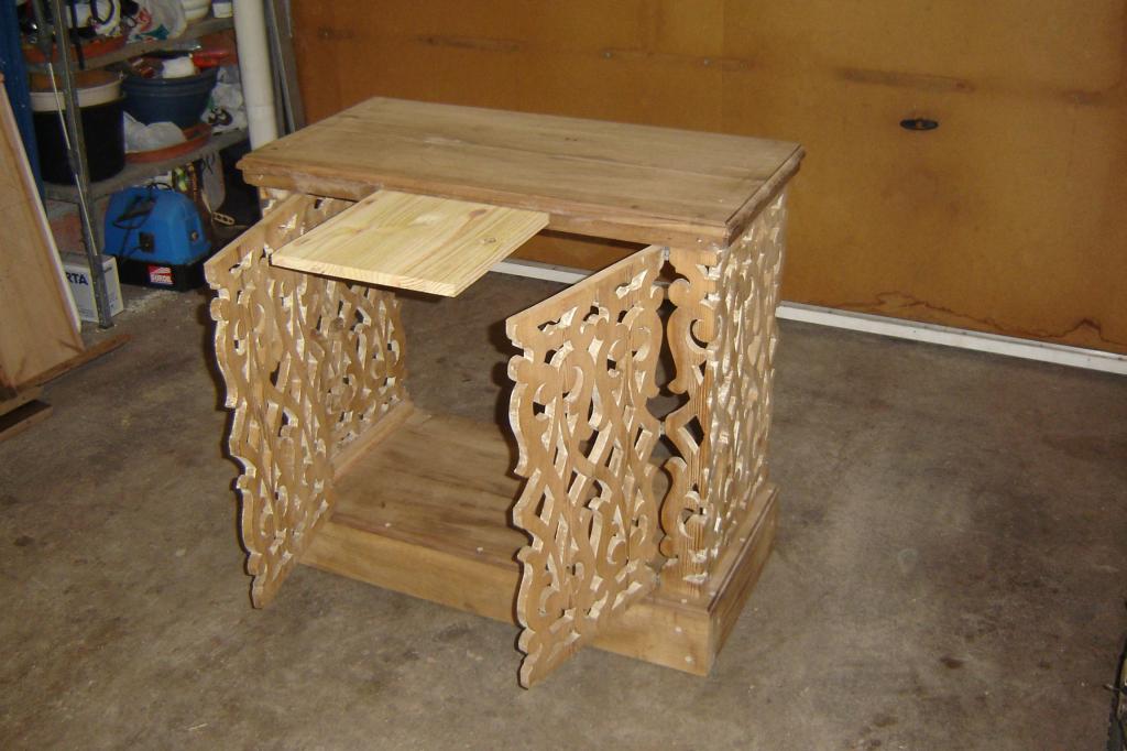

Un exemple de meuble construit avec de très vieux éléments de rambarde d'escalier (partiellement peints, et tout vrillés).
Je vous garantie qu'aucun élément n'était identique à l'autre et que j'ai dû 'improviser' pour assembler tous ces 'legos' biscornus.
Même si je suis un inconditionnel de la précision d'usinage, j'estime qu'un aspect non parfaitement symétrique fait souvent tout le charme d'une réalisation...
