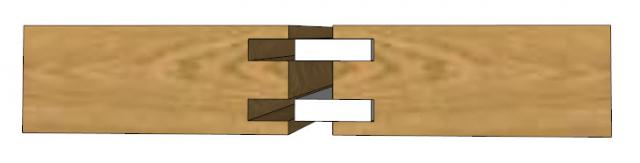

MessagePosté le: Ven 18 Jan 2013 - 17:47    Sujet du message: projet de table Répondre en citant
Bonjour et bienvenue sur ce forum,
Je vais essayer répondre à ton pb de bouvetage.
Pour ce type de fabrication, je préfère utiliser des fausses languettes en CP : c'est plus stable que du bois
Si le plateau est épais, je préfère en mettre deux plutôt qu'une centrale.
Je reviens avec un dessin
Pour le collage et si tu es seul, il vaut mieux ne pas assembler tout d'un coup.
Je réalise ce collage en utilisant des dormants 'maison'
Attention à ne pas mettre trop de colle, on fait souvent des collages trop gras.
Ce n'est pas la seule solution pour réaliser ce collage, tu as :
- à plat joint (que je déconseille pour cette réalisation)
- avec des lamelles
- à entures

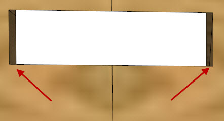

MessagePosté le: Ven 18 Jan 2013 - 17:59    Sujet du message: projet de table Répondre en citant
Voici un dessin avec deux fausses languettes.
Tu comprends pourquoi, il ne faut pas mettre trop de colle entre les deux languettes car elle ne pourra pas s'échapper.
Tu remarqueras aussi que la fausse languette est un peu moins large que la largeur de la rainure.

MessagePosté le: Ven 18 Jan 2013 - 18:23    Sujet du message: projet de table Répondre en citant
merci pour ta réponse rapide
pour les plateaux, j'aurai 2 plateaux de 20mm colle l'un sur l'autre donc celui de dessus sera evidé
pour recevoir le plateau tournant
donc je part sur un rainurage pour le bouvetage
si je met un CP de 10 comme languette centrale avec une rainure de 11 cela te parais t'il juste ??

MessagePosté le: Ven 18 Jan 2013 - 19:08    Sujet du message: projet de table Répondre en citant
Je me suis peut-être mal exprimé
La rainure est de la même largeur que l'épaisseur du CP : si tu utilises du CP de 10, tu fais une rainure de 10
C'est la rainure qui doit être un peu plus profonde (voir flèches)

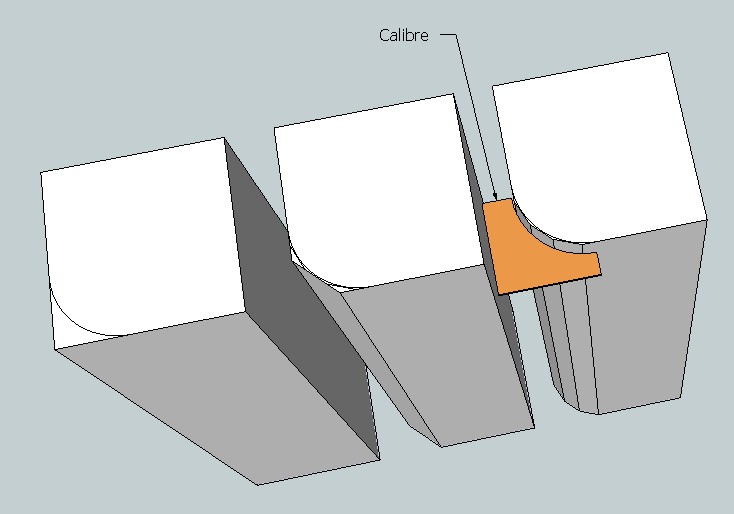

MessagePosté le: Sam 19 Jan 2013 - 16:37    Sujet du message: projet de table Répondre en citant
salut
tu n'as pas à être désolé, c'est déjà bien d'avoir des réponses. Wink
à mon avis une simple traverse centrale devrais rattraper les efforts
pour les pieds j'ai une section de 150x150 mon but est de casser un angle et de faire un 1/4 de rond de 60
n’ayant pas de toupie, quelle serait la méthode à employer ??
perso je ferais :
- déligner le plus gros
- continuer au rabot
- finir à la ponceuse
je suis ouvert à toutes solutions
a+
MessagePosté le: Sam 19 Jan 2013 - 16:53    Sujet du message: projet de table Répondre en citant
oui, la méthode pour l'arrondi est bonne. Déligner le plus gros à la scie à ruban ou circulaire.
Faire attention à la circulaire de tenir angulairement ta pièce dans un gabarit même rapidement fait.
Tu peux t'aider en faisant un gabarit en carton ou CP pour ajuster correctement ton profil.
