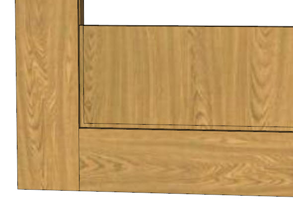

Je suis dans les plans d'un meuble sous plan vasque de salle de bain, en frêne.
Pour les panneaux de côté, j'aimerais conserver un retrait de 3mm tout autour du panneau par rapport à son cadre.
Je l'ai vu sur des meubles en teck de salle de bains et je trouve cela très esthétique de souligner le panneau par ce mince retrait.
Je me demande comment concilier ça avec le jeu fonctionnel du panneau dans sa rainure (surtout dans une salle de bain) .
Merci de vos avis éclairés.
Pascal

désolé de ne pas avoir été clair. L'enjeu est de garder ce retrait régulier et donc de caler le panneau dans la rainure. Je ne vois pas bien comment faire sinon que le panneau vienne en fond de rainure. Et donc disparition de la marge de dilatation du panneau. J'aimerais un retour d'expérience ou un savoir faire que je n'ai pas. J'ai en effet toujours jusque là laissé du jeu pour que le panneau soit flottant, comme généralement conseillé.
Merci et bonne journée.
Pascal

C'est quelque chose comme ça que tu souhaites réaliser ?
Si ce n'est pas ça, ne peux-tu mettre un lien (c'est autorisé) vers une photo ou un produit commercialisé.

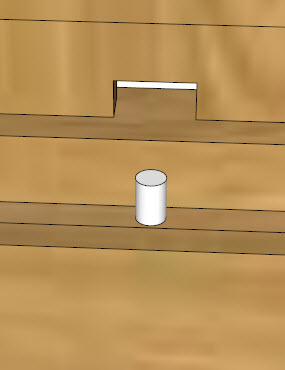

J'avais préparé des dessins, je les mets quand même
Comme dit plus haut :
- le bois ne bouge quasiment pas dans le sens de la longueur, mais sur le sens de la largeur oui (flèche jaune)
- tu ne peux pas empêcher cette "dilatation" due aux variations d'hygrométrie.
Tu peux juste t'arranger pour que ça se "dilate" autant à droite qu'à gauche.
Tu as la solution de Jean-Franco qui présente l'avantage d'utiliser du bois.
Au lieu de faire une fente carrée, tu peux aussi faire une fente en V
Il y a une autre solution, peut-être moins conseillée en milieu humide, qui consiste à enfoncer une pointe "tête homme" en milieu de rainure et de piquer le panneau dedans.
La pointe TH remplace donc le tourillon.
