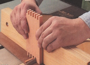

Voici mon soucis, j'ai acheté un ensemble Kity d'occasion comprenant un dispositif à tenonner "Kity 2102".
Malgré plusieurs lectures de la notice d'utilisation je n'arrive pas comprendre comment on peut utiliser cet outil sans l'entamer avec la scie !
Je précise que cet outil n'a jamais été utilisé par le propriétaire précédent, lequel n'a donc pas pu me renseigner.
Si quelqu'un connaît cet outil, je suis preneur de toute explication !
Je joint quelques photo du système au cas où !
D'avance merci

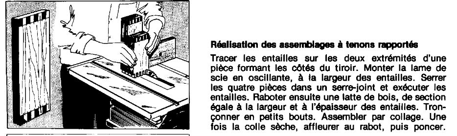

Ce ne serai pas cela ??

Je pense que fullman a trouvé, merci pour l'extrait d'une documentation qui me manque à priori !
Cela semble bien correspondre à mon système, je n'avais pas pensé à un tel montage, mais je me demande s'il ne faut pas prévoir tout de même un "martyr" afin d’éviter d'entamer le guide avec la scie.
Il ne me reste plus qu'a essayer !!!

Non , pas d'erreur de montage , lors des premières utilisations , le guide est " usiné " en meme  temps , mais ce n'est pas genant vu qu'après il sera toujours à peu près à la meme place .( il gardera bien sur la découpe du plus grand tenon effectué)

Je viens de faire un petit essai vite fait et ça fonctionne effectivement bien comme annoncé par "fullman" & "gege" !
D'autre part j'ai voulu tester un martyr pour éviter d’abîmer le guide mais ce n'est pas bon car cela fait trop d'épaisseur.
Donc autant user le guide et travailler précis.
Pour ce qui est du réglage de la scie, c'est effectivement un peu laborieux mais en 3 à 4 coups c'est bon !!!
