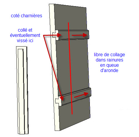

Dans les meubles contemporains massifs ils mettent deux traverses horizontales à queue d'aronde, qui ne sont collées qu'à une extrémité (coté charnières.
Cela laisse la possibilité de dilatation vers l'extérieur de la porte mais gardé "plat".

Voici un exemple de ce qui peut se passer.
Pour éviter cela il y a cette solution

Cette solution n'est pas MA solution mais celles de professionels du contemporain dans ma région.
Sur des meubles en orme par exemple.
C'est sûr que ça marche, mais il faut que ce soit bien fait. 18mm d'épaisseur va très bien.
Il n'y a pas besoin d'aller très profond. Selon la fraise que utilisera, 8mm seront suffisants.
Non il ne faut pas coller sur toute la longueur, regarde mon dessin plus haut et ce que j'ai écrit.
On peut même ne pas coller et visser coté charnières et faire une lumière à l'autre extrémité,
pour que la tête de vis puisse coulisser lorsque le bois va se dilater.
Ce qu'il faut bien choisir, c'est dans quoi tu vas usiner tes traverses.
Si c'est du bois massif, l'idéal c'est de prendre du bois coupé sur quartier et bien droit de fil.
Car si tu veux que tes portes restent planes, il faut donc que tes traverses restent bien rectilignes

En effet une des portes est en applique et l'autre encastrée...
Par contre je n'ai jamais utilisé ce type de fraise. Je vois bien comment faire  l'usinage de la porte mais pas celui de la traverse...
Je viens de regarder, ma fraise est de 12.7 de diam et 14°.
le "libre de collage dans rainure à queue d'arronde" m'a laissé penser que le collage pouvait être fait...Donc vissé de chaque coté avec un léger oblomb à l'opposé des charnières pour le jeu.
Pour la traverse, faut il privilégier une essence particulière? plus stable? j'ai bien noté tes remarques sur le fil bien droit.
Et pour la taille de celle ci?
En fait les traverses servent de guide à la porte pour ses variations ?
