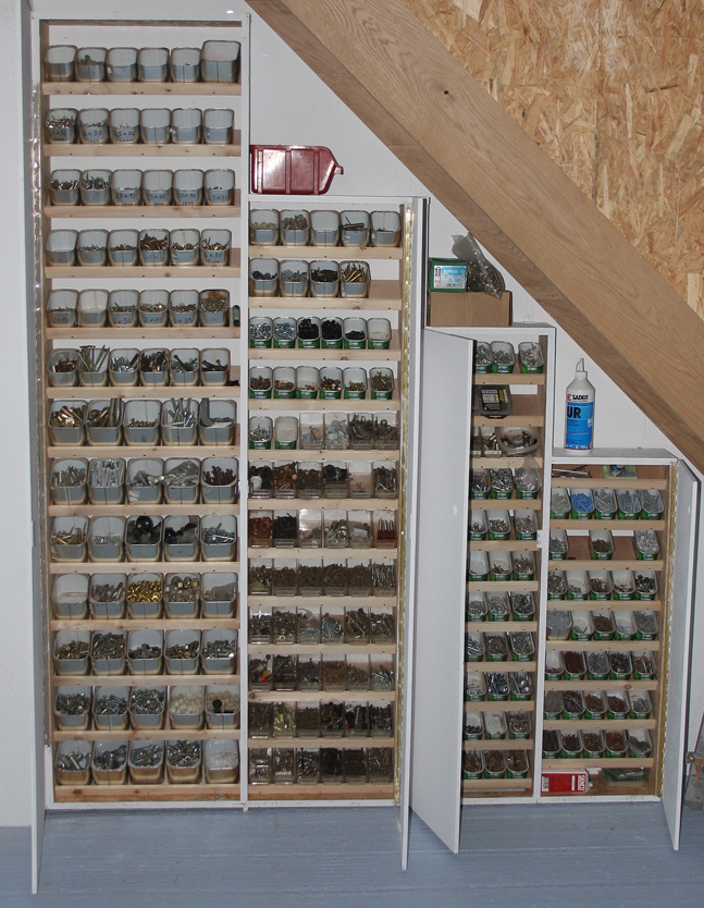

PS : tu as une sacrée collection de vis Smile
Depuis j'ai fait du rangement!
Mais ça n'est que la partie immergée de l'iceberg, le plus gros est stocker ailleurs!

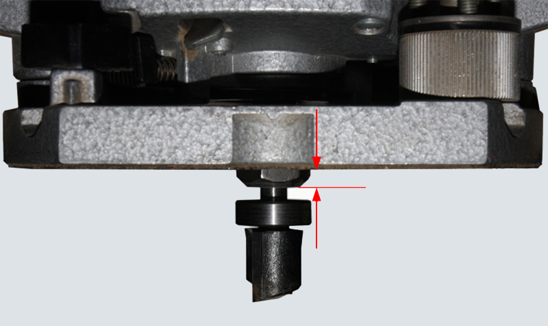

Aujourd'hui j'ai sorti la défonceuse.
Pour faire les rainures avec un espacement régulier je me suis servi de deux gabarits et de deux tasseaux.  Les tasseaux ont une section de 35x35 pour représenter l'épaisseur d'une marche.
Après avoir fraisé la première rainure j'y introduit le premier tasseau, qui me servira de référence pour positionner le premier gabarit. Le deuxième tasseau servira lui à créer l'espace de 35mm entre les deux gabarits.
J'aurais bien sur pu solidariser tous ces élément et n'en faire qu'un seul gabarit, mais comme ça allait assez vite j'ai continuer comme ça!
Une fois tout ça bloquer, on peut passer au fraisage! J'ai volontairement utilisé des gabarit épais pour pouvoir utiliser une fraise à copier (roulement au dessus) Cette technique n'est malheureusement pas réalisable avec toutes les défonceuses.
Pour savoir si votre machine peut le faire, contrôlez si sa broche descend suffisamment bas.
J'utilise parfois une Bosch, qui elle aurait bien du mal...
Pour valider tout ça, je me suis fabriquer une fausse marche. Les équerrages et niveaux étant bons, je vais pouvoir terminer les fraisages du deuxième limon.

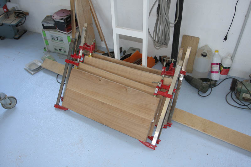

Dernier contrôle avant collage
Ça passe, mais c'est juste!
Après m’être servi des dormants pour ajuster mes collages, je me suis contenté de ne laisser que deux serres joints le temps du séchage
