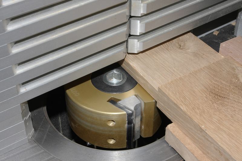

bernard21, est ce bien ce que tu cherche à faire?
Si oui, tu peux utiliser la largeur de coupe totale de ton outil.

MessagePosté le: Ven 28 Déc 2012 - 11:13    Sujet du message: profondeur de passe sur porte outils Répondre en citant
merci pour cette nouvelle précision, oui en effet ce pourrait etre une de mes utilisations futures ou feuillures ce qui revient au même.... pour l'instant toutes précisions utiles sur l'utilisation des outils de toupie est la bienvenue car je veux rester en sécurité mais aussi utiliser mes outils au mieux de leur possibilité.... en toupie je "débute" sauf quelques bricoles mais dès que l'on veut attaquer du plus sérieux il ne faut pas faire n'importe quoi...
