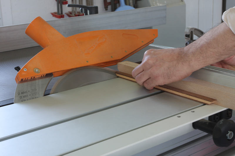

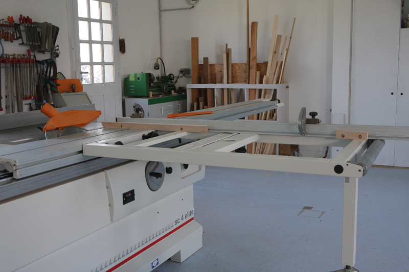

MessagePosté le: Mer 26 Déc 2012 - 08:41    Sujet du message: MARTYR PARE ECLATS SUR HAMMER B3 WINNER Répondre en citant
Personnellement j'utilise un simple tasseaux de bois (ici du hêtre) fixé sur la règle en alu (Même méthode sur la toupie). Ça n'est pas une Hammer, mais ça doit marcher pour toutes les marques!
C'est aussi simple qu’efficace!

MessagePosté le: Mer 26 Déc 2012 - 11:16    Sujet du message: MARTYR PARE ECLATS SUR HAMMER B3 WINNER Répondre en citant
je venais de répondre mais ne sais plus ou est passé mon message
je disais donc merci pour cette réponse très rapide
j'étais bêtement ennuyé par ce petit souci essayant de me cantonner au schéma compliqué reçu de Felder (ci joint)
en fait je pensais que j’allais être gêné par les butées réglables....
bon il me reste a trouver 2 vis et écrous qui iront dans les rainures de ma règle et le tour sera joué

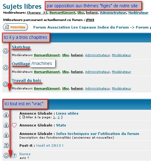

MessagePosté le: Mer 26 Déc 2012 - 13:15    Sujet du message: MARTYR PARE ECLATS SUR HAMMER B3 WINNER Répondre en citant
Bonjour Bernard,
il n'est pas toujours aisé de structurer un forum afin qu'il satisfasse les attentes de tous nos visiteurs.
C'est un sujet que nous avons longtemps débattu entre nous, sans avoir aucunement la prétention d'avoir trouvé la bonne solution.
Ce que nous avons essayé d'éviter c'est la trop grande variété de rubriques dans lesquelles on finit par se perdre.
Ce forum est un complément à notre site internet et fonctionnent en parallèle.
La première partie se réfère normalement aux dossiers qui y sont publiés.
A fin d'élargir ce cercle, nous avons créé cette rubrique Sujets Libres. Qui veut bien dire... ce que ça veut dire.
On n'y trouve pour l'instant que trois grandes rubriques décrites ci-dessous et une partie "en vrac" pour toute question ou sujet.
Outillage est à prendre au sens large et les machines en font partie, comme l'outillage à main.
C'est pourquoi BernardLimont a fait ce déplacement.
J'espère que cela éclaircit un peu l'organisation du forum et nous te remercions pour tes commentaires qui nous aideront à améliorer la convivialité de ce forum.
