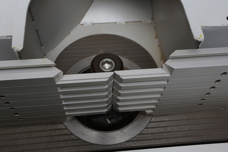

Pour les tenons j'utilise ce type d'outils:
Certe plus spécifique, mais plus abordable.

JP: La photo de ton guide continu m'interpelle :" je suis surpris du vide existant à l'extrémité des barrettes et de l'angle rentrant . En général l'angle des joues de guidage est dans l'autre sens de façon à se rapprocher le plus possible de l'outil. Il s'agit peut-être d'une illusion d'optique?
Cordialement.
MessagePosté le: Ven 21 Déc 2012 - 18:16    Sujet du message: debuter à la toupie Répondre en citant
Bonsoir Denis,
Seules les barrettes sont chanfreinées coté chariot, les guides le sont bien coté outils!
Cela ne m'a jamais gêné.

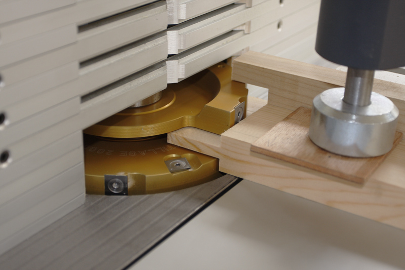

J'ai débuté et je possède ces plateaux ravageurs.
Oui, on peut les superposer pour faire des tenons ou du P/CP (attention le disque en épaisseur 5 mm n'est plus commercialisé.
Inconvénients :
Les fers sont chers,
A éviter si tu pense travailler des essences tropicales car trop désafuttantes.
J'ai maintenant opté pour la solution diomedea avec des plaquettes carbures
Même chose pour la réalisation des plates-bandes.
Fais les calculs, je pense que tu es gagnant avec des outils dédiés avec fer au carbure (j'avoue que je ne me suis pas amusé à faire ce calcul)

Comme Diomeda et Bernard, je possède un outil à tenonner extensible à plaquettes carbure. Il permet de faire des rainures (à partir de 10), feuillures, tenons, donc très polyvalent.

Même outils que Bernard et Dioméda et Francis pour les tenons, c'est certainement le plus pratique en gain de temps et réglage.
Ravageur est une excellente marque, elle fut en perte de vitesse il y a de cela quelques années, elle a l'air de se reprendre, c'est tant mieux.
J'aime bien ces plateaux, le ravageur est certainement la marque avec ZAK qui offre le plus de profils dans ce domaine, bien que le prix soit élevé. Je crois et Bernard nous le confirmera, qu'ils sont chiants à régler quand on les utilise en superposer.

Avec cet outillage, je faisais mes tenons par retournement.
Pour une simple raison, il faut deux disques de même diamètre, ce que je n'ai pas.
Avantage : le tenon est parfaitement centré.
Inconvénient : ajuster son épaisseur est un peu plus fastidieux.
Par contre, pour le P/CP, j'utilise la superposition.
Attention les diamètres des deux plateaux à utiliser dépend du fer utilisé.
En effet, il ne faut pas avoir deux disques du même diamètre.
Il me semble que je l'explique dans ce dossier qui se trouve sur notre site des copeaux
Le premier réglage est un peu délicat, après si on a bien rempli son 'carnet d'atelier', c'est plus rapide pour la suite.
Mais, le réglage est nettement plus rapide sur un un outil type DUO
