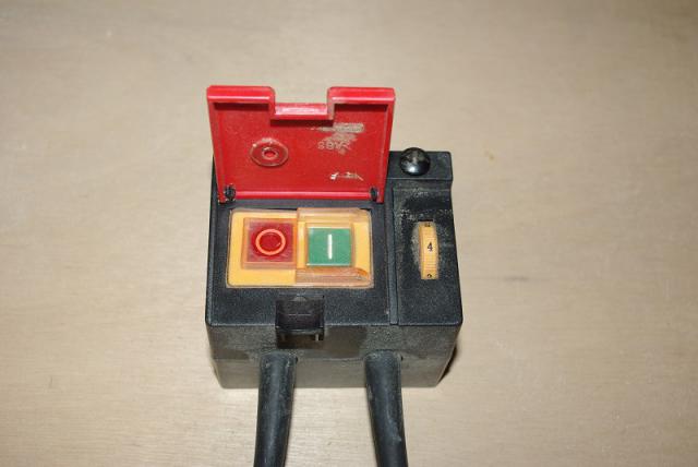

Pour la défonceuse aucun problème c'est un boîtier tout fait, c'était une défonceuse sous table de piètre qualité (table bombé et guide très faible).
Pour le reste tout schémas et photos de la boiboite ouverte seront les bienvenue, car il y a aussi la question de l'inversion du sens de rotation. Embarassed
J'aimerais également garder les deux vitesses si possible (rapide et lente).

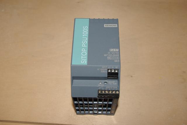

Pour l'alimentation c'est du Siemens j'ai le schéma de câblage.
Encore une fois, un très grand merci à vous deux.

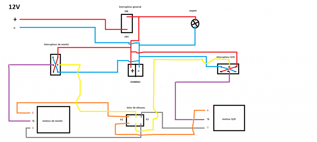

Bonjour jean mich ,j'ai eu le temps d'ouvrir le boitier de commande et de te faire un croquis
je suis presque sur de mon schéma mais testes quand même avec une ampoule car je ne suis pas électricien et champy m'avait pas mal aidé
bon courage pour la suite

MessagePosté le: Mer 6 Aoû 2014 - 20:53    Sujet du message: [ChampyTool] Défonceuse Champytool2 ou Jean-Michtoll 1 Répondre en citant
Bonsoir Jerome,
Un très grand MERCI, je n'ai pas de système G/D seulement monter et descente.
Mais grâce à ton schéma et tes photos, j'y vois déjà beaucoup plus clair. Okay
Encore merci !
Amicalement Jean-Mich

D'autre part, tu parles de garder les 2 vitesses de rotation !
Or, il me semble que sur ton boîtier de commande, il y a un potentiomètre pour régler la vitesse.
Alors, ne touches pas à ce boîtier et ça devrait marcher tout seul.
