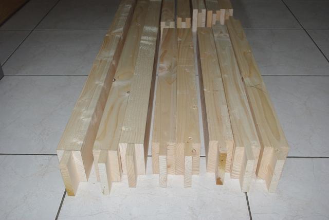

Le projet avance, La deuxième visite chez Lierne59 c'est très bien passé!
Nous n'avons fait que les tenons par manque de temps et surtout suite aux nombreuses erreur de ma part!
Il a passer beaucoup de temps a rattraper mes erreurs Embarassed , J'ai appris énormément lors de mes visites. Merci a lui Okay .
Bon passons a nos moutons.

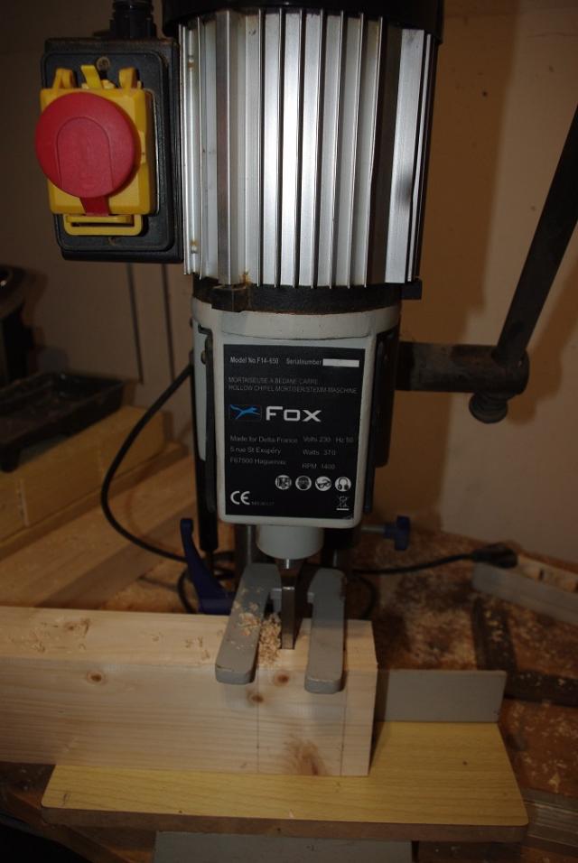

Il me reste donc les mortaises a faire, pas de problème ma petite fox a bédane carré est là!
Après quelques heures de travail.

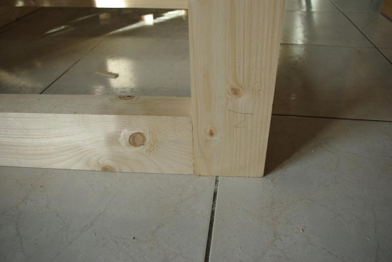

Pour la précision:
Pour moi c'est une première je réclame donc l'indulgence du jury .
Voilà! a plus pour la suite! Wink
Amicalement Jean-Mich

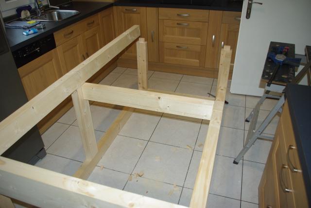

MessagePosté le: Dim 29 Déc 2013 - 14:45    Sujet du message: [ChampyTool] Défonceuse Champytool2 ou Jean-Michtoll 1 Répondre en citant
ça prend forme, ça prend forme Very Happy
Jean-Mich
Inscrit le: 12 Juil 2012
Messages: 122
Localisation: Nord
MessagePosté le: Dim 29 Déc 2013 - 14:52    Sujet du message: [ChampyTool] Défonceuse Champytool2 ou Jean-Michtoll 1 Répondre en citant
Bonjour Jean-Franco,
Çà prend forme effectivement, mais pas assez vite au goût de Madame...
Un établi dans sa cuisine .
J'ai intérêt a accélérer Wink .

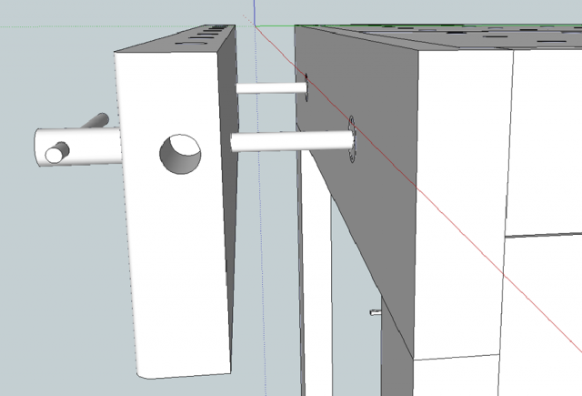

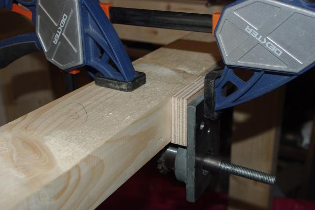

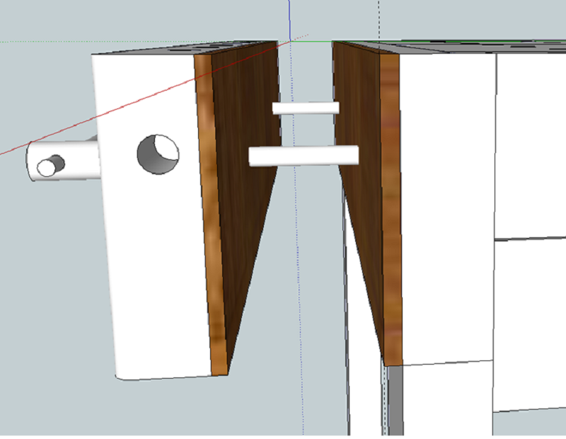

Les tenons sont retaillés et les mortaises quasi terminées ( il en reste deux a faire a la main)
Merci a ma petite fox pour les mortaises...

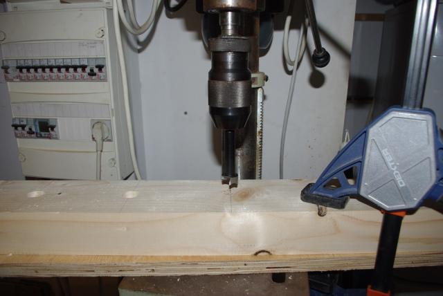

J'ai aussi percer a la Fostner le longeron.
Je compte coller sur les mâchoires de la presse du Chêne, mais voilà je n'ai pas la longueur et la largeur désiré.
Je dois donc faire ça en plusieurs morceaux (de chaque côté), j'ai donc penser a un collage a la PU.
Juste histoire de ne pas avoir de machoires qui se déformerons au premier serrage...
1ére question: Est ce que sa va tenir?
2ème question: Est ce que je dois, une fois le collage rabotage et ponçage terminer, y ajouter des vis?
D'avance merci
MessagePosté le: Mer 1 Jan 2014 - 15:57    Sujet du message: [ChampyTool] Défonceuse Champytool2 ou Jean-Michtoll 1 Répondre en citant
Ta presse est en quel matériau, bois ?
Les mâchoires pouvant s'abîmer peut-être serait -il intéressant de simplement les visser, plutôt que de les coller ?
Il faudra noyer les têtes de tes vis pour qu'elles ne viennent pas marquer tes pièces.
Donc tu veux rajouter ton chêne par dessus ce que l'on voit sur le dessin Sketchup, c'est ça ?

MessagePosté le: Mer 1 Jan 2014 - 16:08    Sujet du message: [ChampyTool] Défonceuse Champytool2 ou Jean-Michtoll 1 Répondre en citant
Voila qui sera plus clair Wink
Visser c'est une idée ...
Merci Jean-Mich

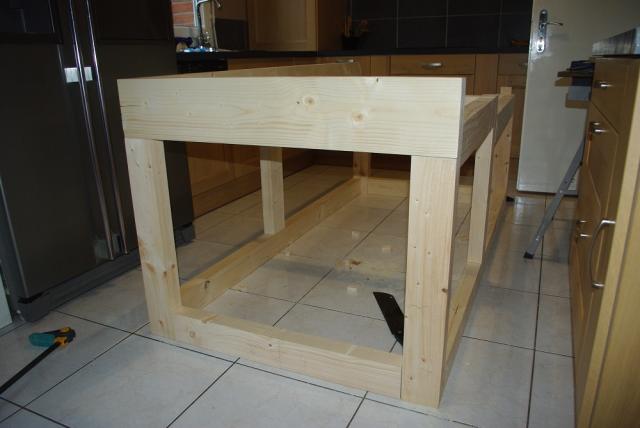

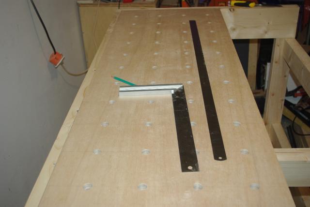

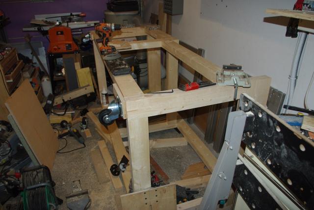

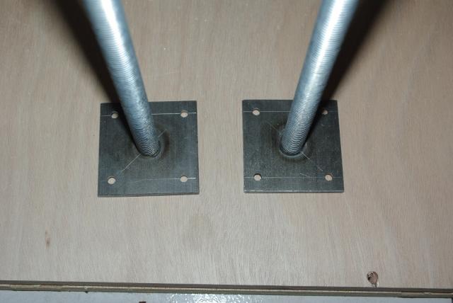

MessagePosté le: Sam 25 Jan 2014 - 17:08    Sujet du message: [ChampyTool] Défonceuse Champytool2 ou Jean-Michtoll 1 Répondre en citant

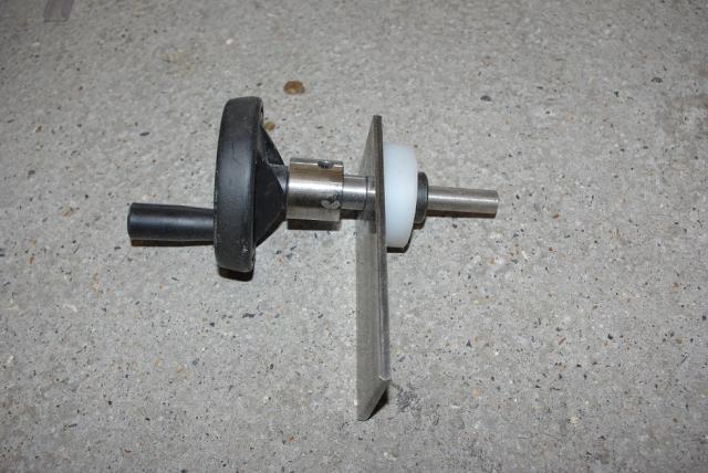

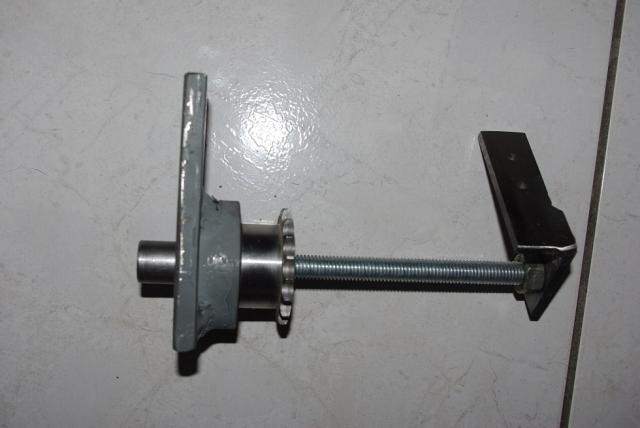

J'avance doucement mais surement Embarassed . Le bâti est collé et le premier plateau est en place.

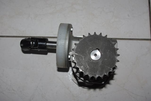

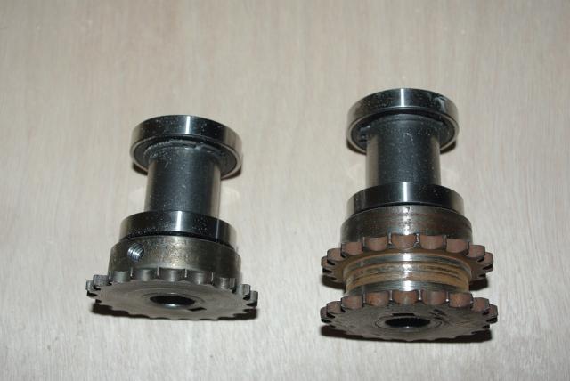

Les roulettes et le système de montée aussi.
Les pièces mécanique pour la presse sont faites.
Sauf contre temps je monte enfin les premières pièces de la Champytool demain!
Désolé j'ai oublier les photos des pièces pour la montée et descente du bébé (oupsss)!
Toutes les pièces de tournage ont étés réalisés par mon pote de boulot Régis, un grand MERCI a lui!
Voilà c'est tout pour le moment!

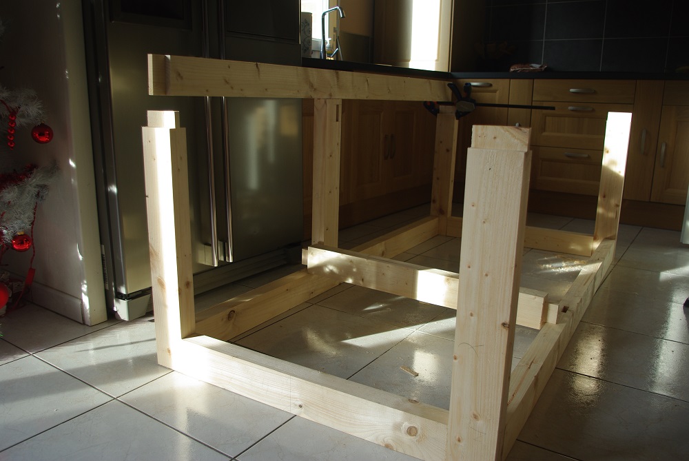

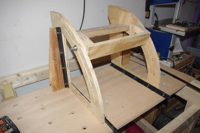

MessagePosté le: Dim 26 Jan 2014 - 17:12    Sujet du message: [ChampyTool] Défonceuse Champytool2 ou Jean-Michtoll 1 Répondre en citant
Comme je l'ai dit hier, je suis enfin au montage de ce que j’appellerai la structure de la Champytool version Jean-Mich Embarassed .
Ce n'est qu'un montage a blanc donc le ponçage et autres finitions seront pour plus tard Wink ...

MessagePosté le: Dim 26 Jan 2014 - 18:19    Sujet du message: [ChampyTool] Défonceuse Champytool2 ou Jean-Michtoll 1 Répondre en citant
Bonsoir Jean-Franco,
Eh oui, ça prend forme, il était temps!
Je vous tiens bien entendu informés de mes avancées la moindre des des choses...
Même si cela n'a plus rien a voir avec la Champytool de départ. Mais je n'ai pas de place donc j’essaie d'adapter le bébé en fonction ...
Pas facile!!! Wink
Mais je l'aurai un jour je l'aurai
MessagePosté le: Dim 26 Jan 2014 - 19:03    Sujet du message: [ChampyTool] Défonceuse Champytool2 ou Jean-Michtoll 1 Répondre en citant
Salut Jean-Mich
Yes, ça prend forme Okay .
Réfléchis bien pour faire le trou de la déf (dans la table), afin qu'elle puisse pivoter sans toucher.
Tu verras. Ca passe assez juste et il ne reste pas beaucoup de matière...
Si tu utilises une autre déf que celle que j'ai montée, je te conseille de la modéliser et de la faire tourner dans le berceau (avec SU).
Ensuite, tu 'intersectes' sa forme avec la table (en position inclinée).
Enfin, tu laisses un peu de marge (2 ou 3 mm).
