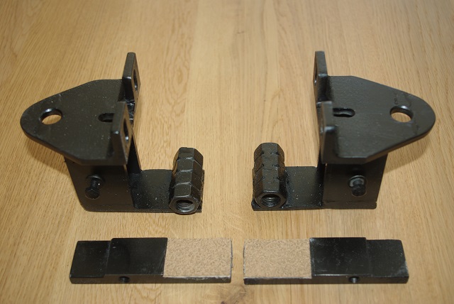

Après plusieurs mois d'absence pour raison de santé et problèmes familiaux, j'ai décidé de retourner a l'atelier et continuer mes différents projets.
Parmi eux la champytool 2 que je suis très loin d'avoir abandonner.
Voici donc mes avancées de la semaine...

PS: question bête, à quoi correspondent ces pièces ?

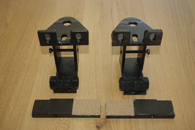

Bonjour Jean-Franco,
Ce n'est que le blocage du guide linéaire de la champytool 2.
Une fois serrer plus de crainte a voir la cote est là...
J'en convient, il manque l'écrou soudé, mais je n'ai pu m’empêcher de reprendre contact au plus vite.

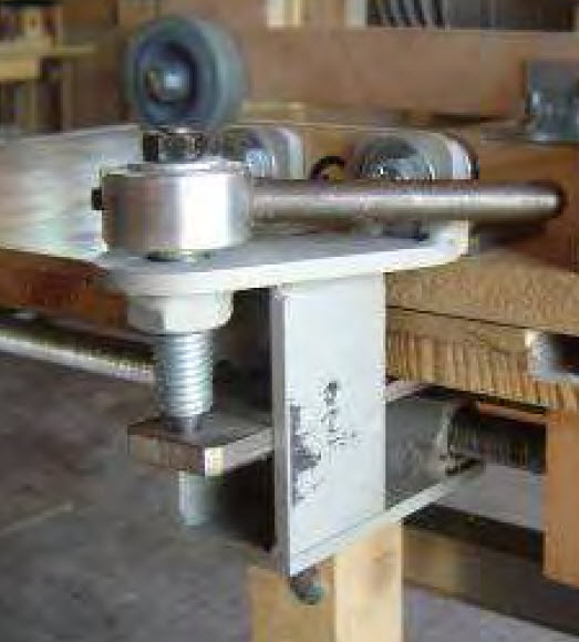

Comme Jean-Franco, je me demandais à quoi ces pièces servaient.
Bravo aux personnes qui savent aussi bien travailler le métal.
EDIT, je suis allé rechercher dans le dossier de Champy, c'est bien cette partie ?

Oui c'est bien ça.
Je ferai attention a l'avenir, j'ai tendance a oublier que nous n'avons pas tous les plans ou photos des sous-ensembles.

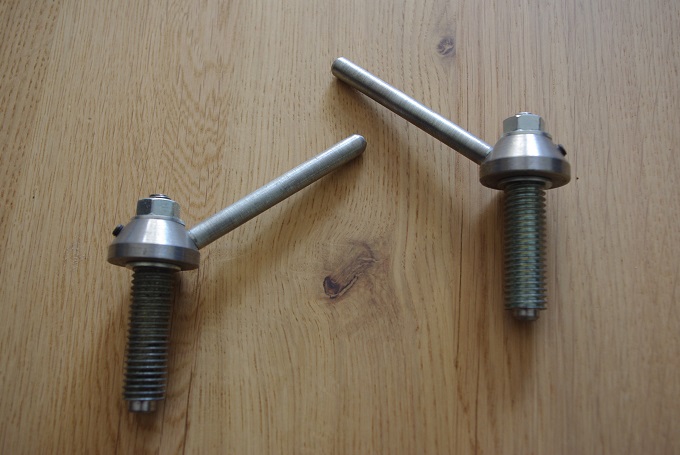

Pendant que nous sommes sur le sous ensemble du blocage de réglage, voici les poignées de serrage.
Là je ne suis pour rien dans la fabrication, c'est le travail de Régis un mécano, un vrai (collègue de travail et surtout un ami). Wink
Il ne reste plus qu'a souder l'écrou et le sous ensemble est terminé.

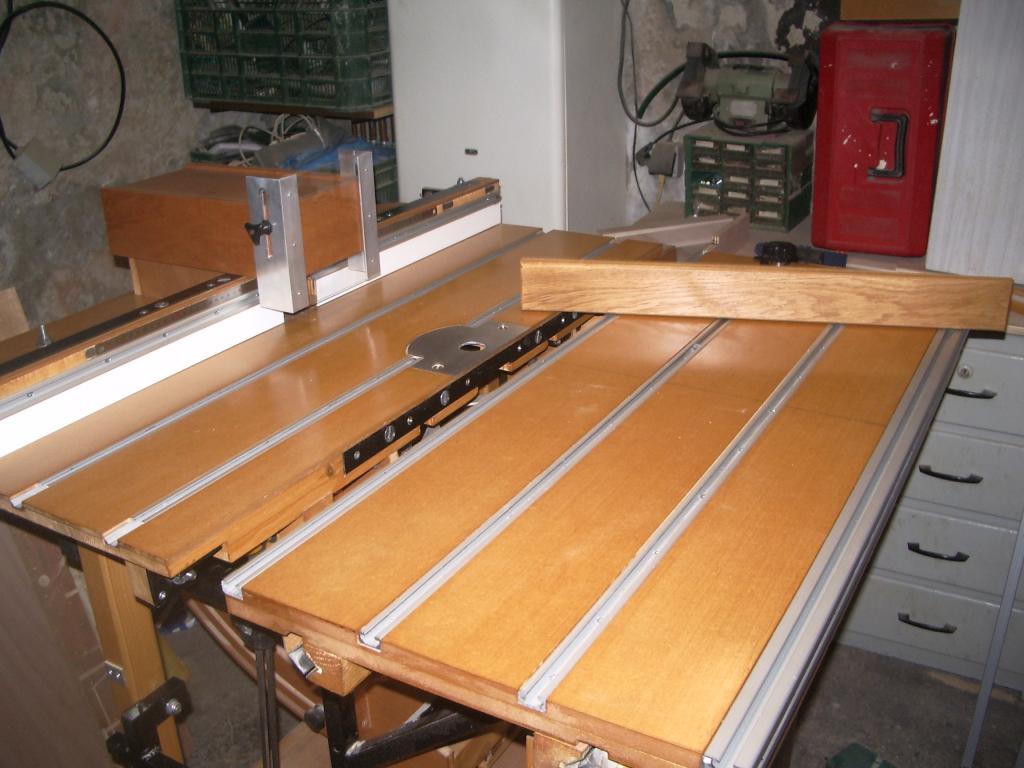

je suis le deuxième à m' être  lancer dans le projet de la Champytool !!
J'ai presque fini la machine :il ne me reste plus que la petite table croisée et la modification de la défonceuse .
Cela fait quand même presque 2 ans que je suis dessus
Je te souhaite bon courage et beaucoup de patience (il en faut  Laughing )

alors pour ma part j'ai suivi le plan de Champy à la lettre :c'est déjà un gros boulot donc je ne voulais pas me planter et vu le résultat
j'ai préféré me fier à ses plans
Ma plus grande difficulté a été ,je crois ,la réalisation de la table coulissante
Voici quelques photos

Chapeau bas, très beau boulot. Okay
Je n'ai plus qu'a m'y mettre sérieusement, j'ai pas mal de retard là Very Happy
