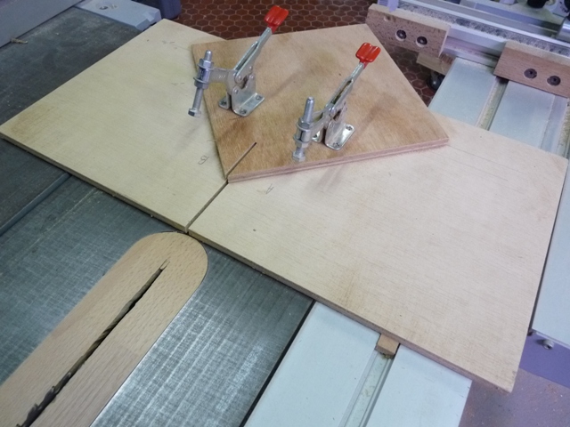

MessagePosté le: Dim 18 Nov 2012 - 22:25    Sujet du message: Probleme coupe a 45° Répondre en citant
Voici ce que j'ai fait pour des assemblages à 90°
Je viens d'aller faire rapidement une photo à l'atelier.
Je me sers de la rainure de la Lurem. Ici, la planche de CP n'est que posée. En utilisation, elle est bridée sur le chariot.
Le morceau de bois à couper est placé et bridé sur le morceau de CP
Ici l'angle est de 90°, tu peux appliquer le même principe pour un autre angle.
